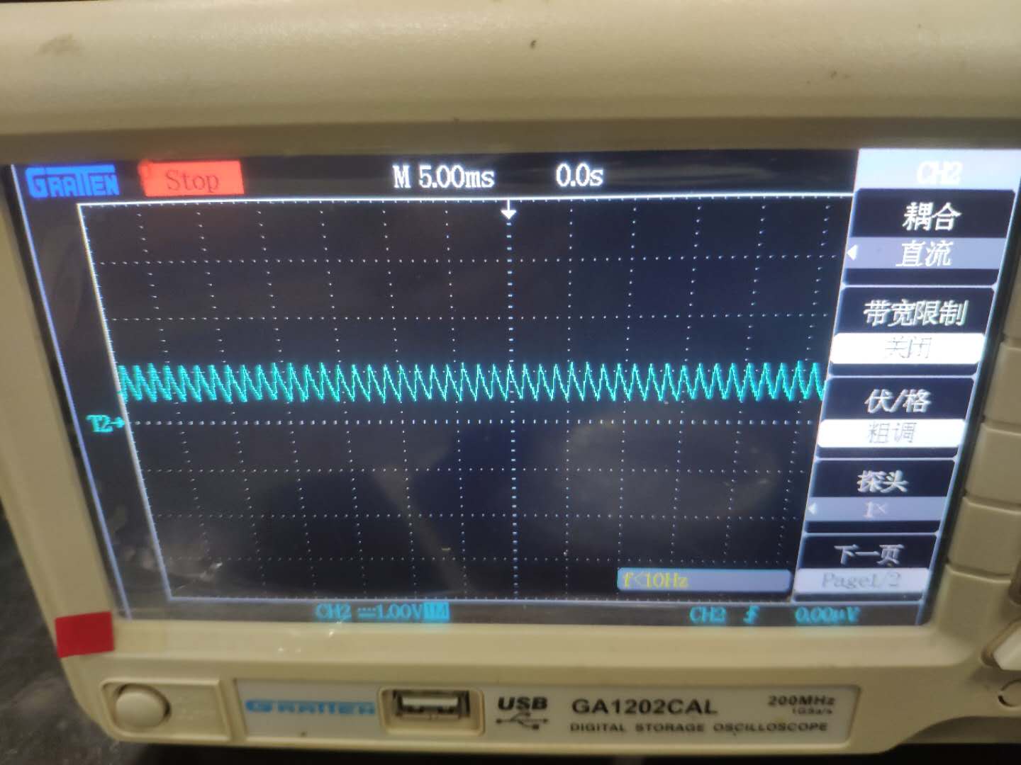

产品用INA199A2来监控铅酸电池的充放电电流,现在在用放电仪放电时,会出现输出波形抖动严重的现象,得到的数据有时候也会有偏差。
想问问电路设计输出部分是否有问题?或者需要怎样的改进?
我不清楚放电仪是怎么工作的,它可能存在高频信号,它在工作的时候可能离您的采集电路过近,对采集信号造成了干扰。应该考虑的是采取怎样的电路结构在放电仪给信号的时候可以避免放电仪的干扰。
