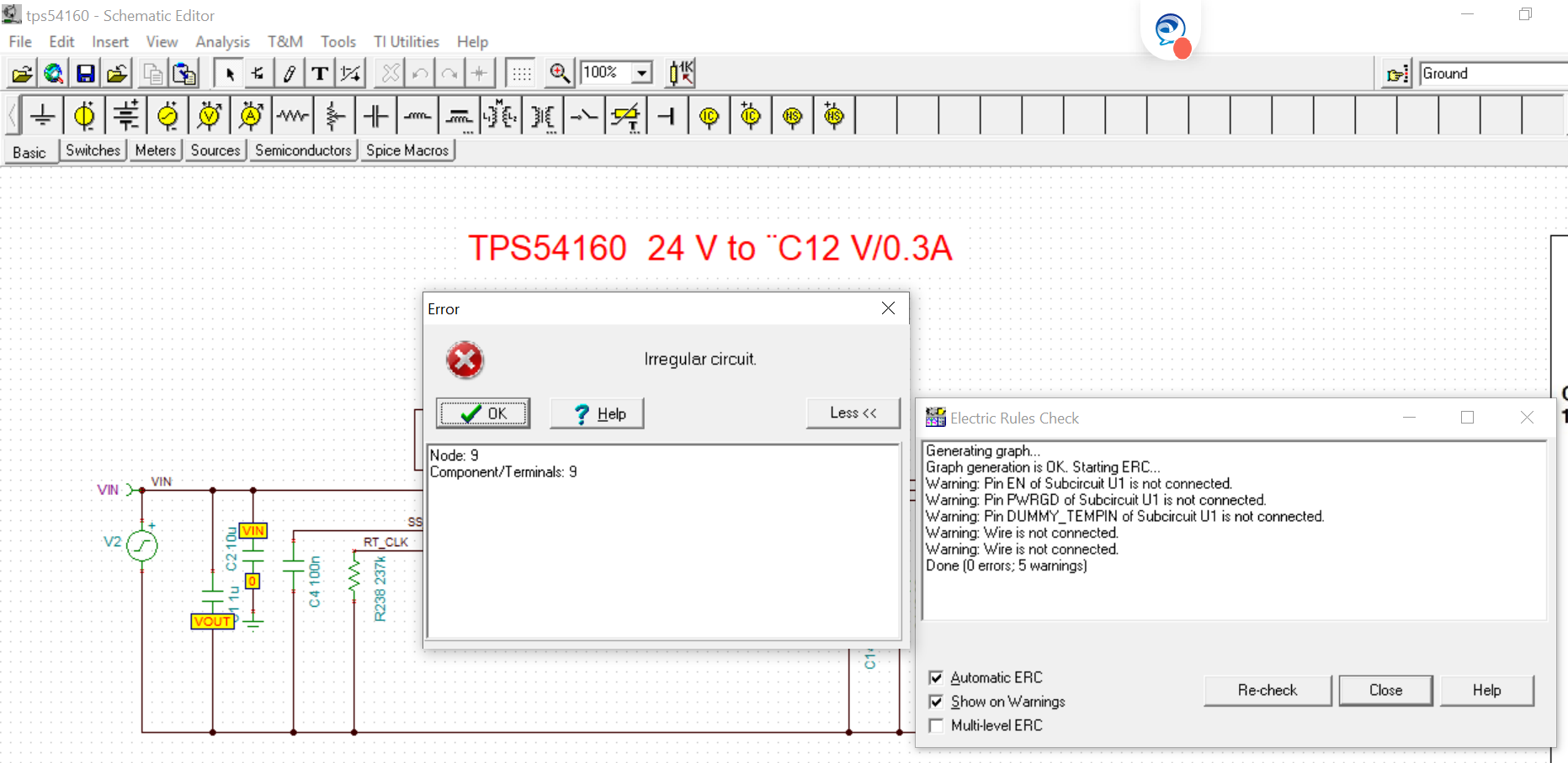

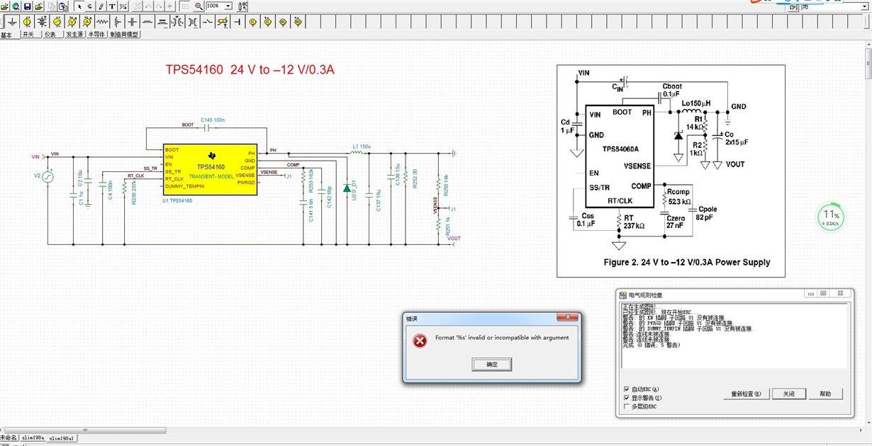

输入24V, 输出-12V 0.3A 仿真时报错
您好,
我下载下来用我电脑上英文版的TINA仿真,没有出现您上面所说的错误,出现的是“irregular circuit”的ERROR,这是由于电路搭建不正确造成的。TI提供了TPS54160 TINA-TI Transient Reference Design (Rev. A)
请下载仿真。TPS54160是电源管理IC,如果有电路设计上的问题,请在“电源管理”版块发帖咨询,由电源工程师为您解答。
