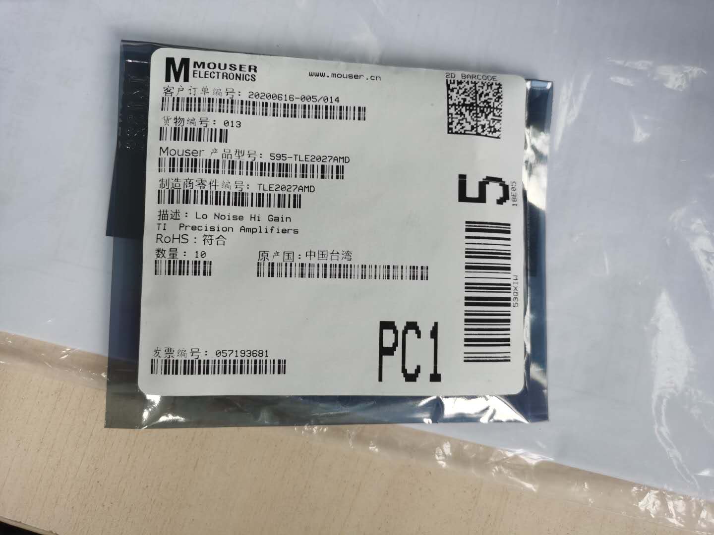

你好,我在MOUSER上购买的放大器TLE2027AMD,进行常温初测时Vos超差,这个是否属于产品质量问题?

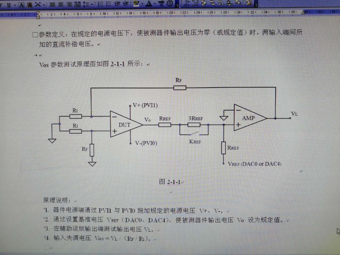

你好,是按照图片中的原理检测的,这个方法的原理是符合国家标准规定的运算放大器的失调电压的测试方法的
