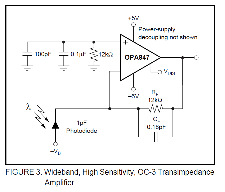

OPA847和光电二极管的接法在OPA847的数据表上表示的太简单

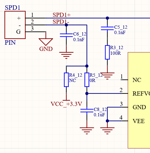

如果光电二极管是3个脚的又应该怎么接?
比如这个pd一般是有参考电压的,和opa847又应该怎么连接?
