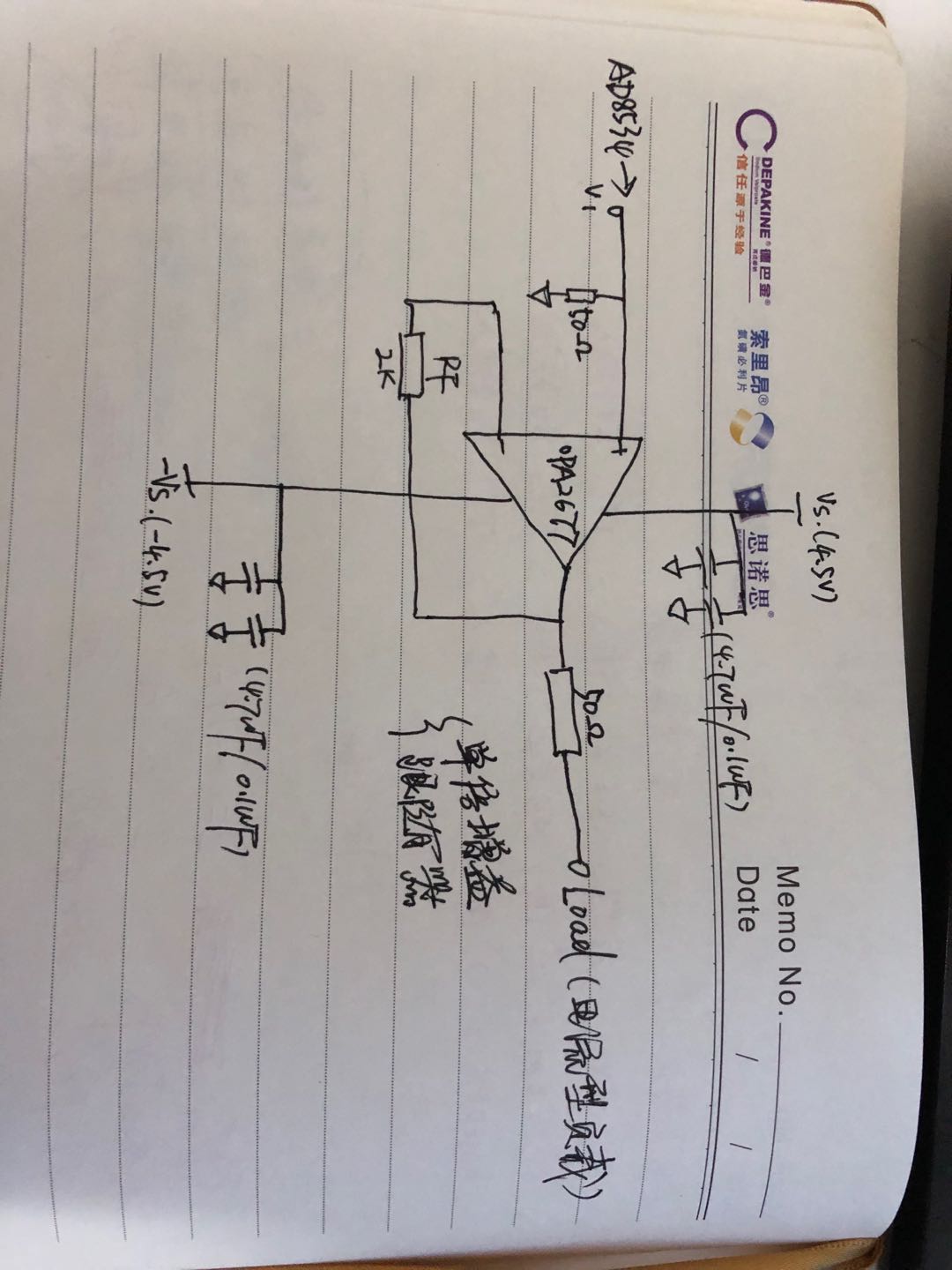

请问OPA2677做为电流型运放时,单倍增益跟随器这样的电路设计为什么会发烫
  • 您好,
    发烫时输出电流是多少?在各应用参数正确的前提下,若PCB设计散热不良,芯片也会发烫。可以给出原理图(包含供电参数和输入信号参数)和PCB设计截图吗
  • 具体为无负债或者负载工作/不工作时均会发烫,且为不正常发热状态,具体为烫手而非正常散热。
    输入端信号为AD8534输出
  • 您好,
    运放输出正常吗?不建议运放输入管脚加0.1uF电容,易使运放不稳定。
    断开输入和输出也发烫吗,建议检查下供电是否正常,有无短路现象。
  • 1、运放输出电压正常,但芯片存在发热情况;
    2、断开输入/负载。芯片存在发热情况;
    3、供电正常,由LDO给运放单独供电;
    4、能否采用下图,利用OPA2677作为单倍增益跟随器进行设计
    5、若该设计不对,能否给出具体推荐设计,将OPA267作为单倍增益跟随器进行设计?
    6、负载端(芯片输出端),能否/是否需要增加滤波电容,是否会影响运放的稳定性?
  • 看电路没有问题,芯片的散热焊盘是否接在了-VS端?也不建议在输出端接电容。
  • 1、输入端的阻抗匹配50Ω电阻是否有必要?
    2、输入端是否可以增加RC电路,形成低通滤波?
    3、输出端的50Ω电阻的能否抑制芯片的自激振荡?
  • 1、输入端和输出端的50Ω都是阻抗匹配用的。在高频电路中,一般都必须考虑反射的问题,当传输路径上阻抗不连续时,会有反射发生。
    2、输入端可以增加RC电路,形成低通滤波。
    3、一般驱动容性负载时,环路外输出端串隔离电阻可以改善运放的稳定性。
  • 1. 高频的话建议输入端加上50ohm阻抗,一般低频的话可以不用加。
    2. 输入端加上RC电路的话,也会产生一定的gain error。
    3. 输出端串联小阻值电阻,可以抑制自激振荡,因为即使没有加容性负载,但是如果采用示波器探头测试也相当于容性负载,所以输出串联电阻没问题。
  • 请问:上图将RF反馈电阻去掉,直接短接输出与INA-端,此时增益系数也为1,会造成放大器输出不稳定的情况吗?
    在作为单倍增益跟随器时,这个反馈电阻RF也是必要的吗?
  • 请问:OPA2677作为单倍增益跟随器时,此时RF反馈电阻是否可以不需要,直接将OUT与INA-短接?直接短接,按照增益计算公式,此时OUT与INA-的电势也相等,增益G=1。此时会不会造成运放的工作状态不稳定?
