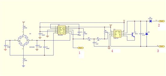

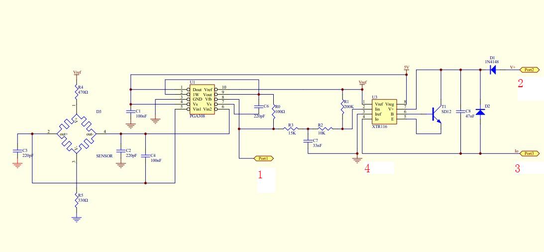

PGA308产品怎么在pga308 DAQ板子上连接!
1、2、3、4分别与DAQ上one wire、XTR+loop、XTR-loop、GND连接。可是总是总是连接不上,OTP出现全是A0A。求高手指点如何接线!
