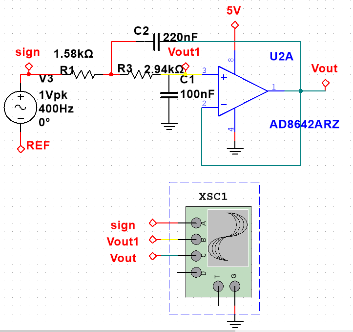

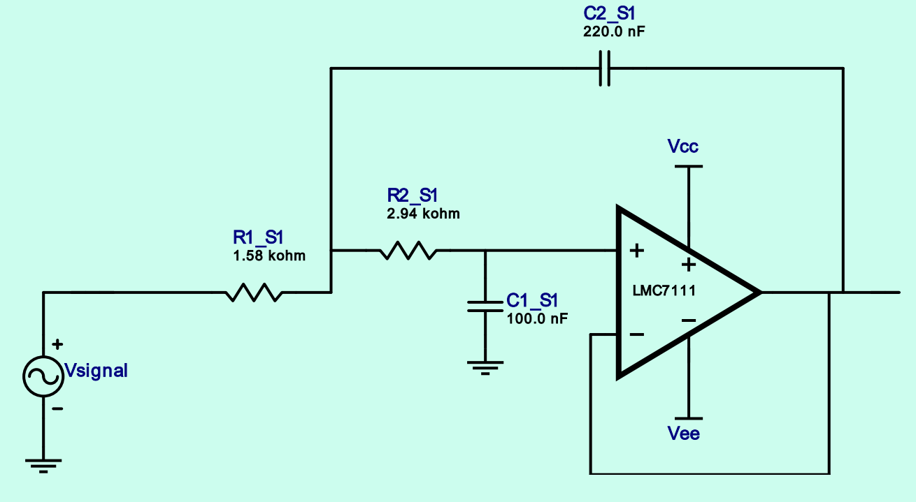

我想要设计一个有源低通滤波器,使用TI的滤波器设计应用进行设计,设计出的电路图如下

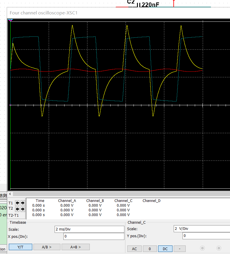

我首先对放大器芯片进行了更改,换成了压摆率和增益带宽积更大的AD8642,但是仿真发现波形变形了,出现了振铃现象,这个该怎么解释呢?

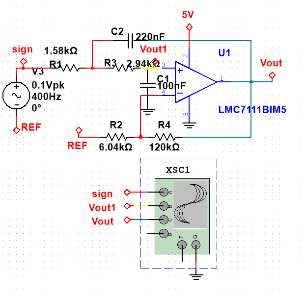

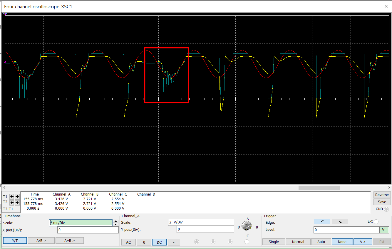

然后我对原电路进行了一些修改,想要使得电路可以放大信号并低通滤波,电路图仿真如下(使用LMC711),然后使用Multisim进行仿真,又出现了失真
我很怀疑的运算放大器的原因,但是又没找到具体的问题。所以来请教专家。
