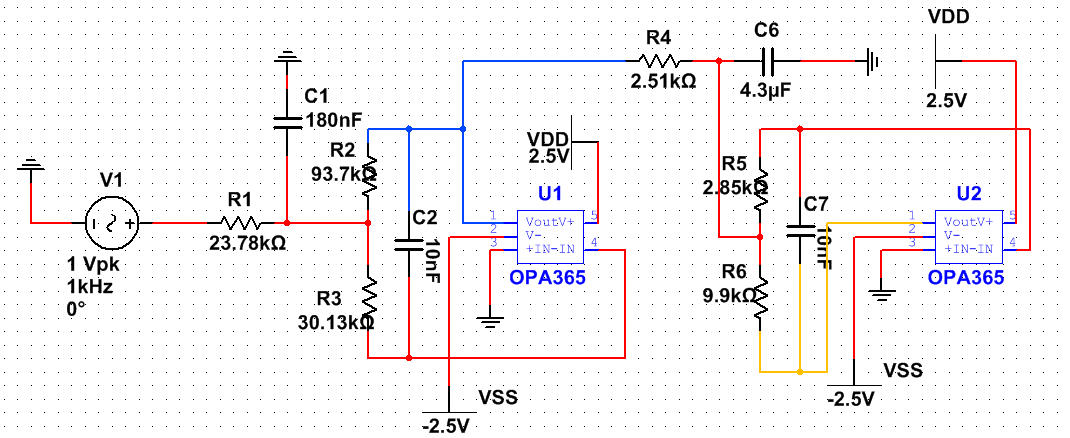

我用TI的filter pro设计了一个四阶的低通滤波器(见第一个图片),增益23db,截止频率是150HZ,可是在用Multisim仿真(电路见第二个图片)时,完全不能工作。1V的交流输入电压,输出端几乎没有交流电压产生,只有1V的直流电压。现在马上要焊元件了,才发现这个问题。请各位帮忙解答一下。
我换用了别的运算放大器来搭建这个滤波器电路,输出端也是没有交流信号产生。
现在导师催着让交修改的电路,急死了。谢谢各位。

您好,
首先您设计的滤波器是150Hz的截止频率,而您的输入信号是1kHz, 所以输出基本不会有信号。其次输入信号幅度过大,超出了OPA365的供电轨电压,输出信号会有失真。附件为TINA仿真结果,供参考。
