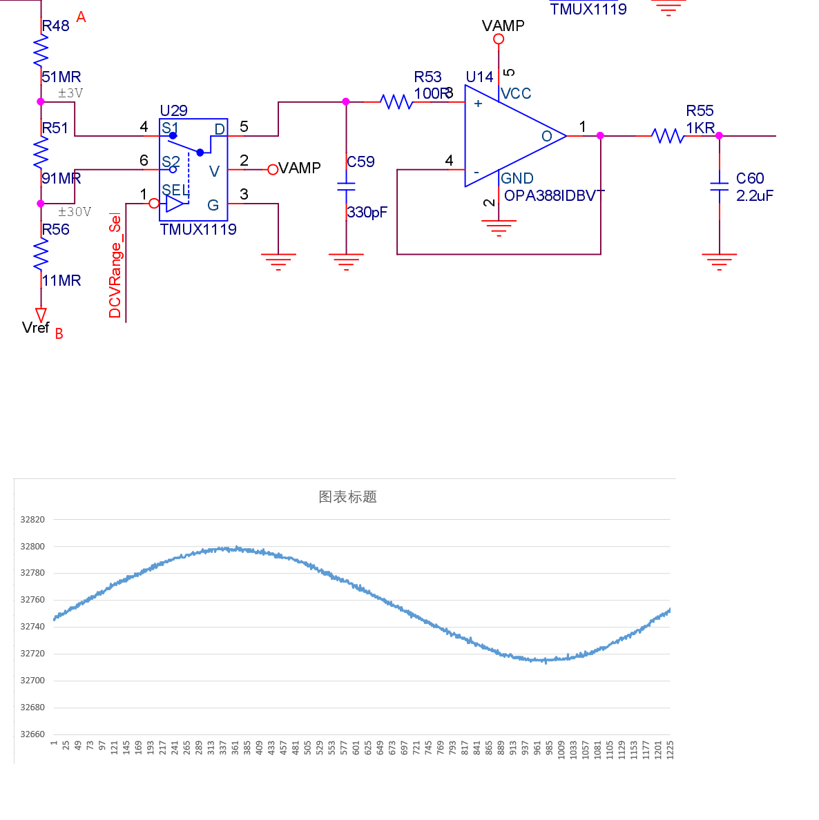

大家好!
最近在做一个项目,需要采集满量程为±30V 左右的高内阻直流电压,电路如下,信号的一极直接接系统的参考重点REF2V5 ,另外以及通过电阻分压后利用OPA388做缓冲,然后送入一个16位ADC进行采样转换。
目前遇到的问题是,可能是由于输入分压电阻太大, 导致经过OPA缓冲后,会有一个大概频率为0.05的低频振荡,请教大家,这是什么原因导致的,又如何避免次问题。
上图为其中一路:
其中A B 两点是需要测量的点。 B点同时接2.5V参考点, 运放供电电压为5.1V
下图为当输入A点电压为0 时候,也就是将A和B短路起来后,利用ADC采样后得到的数据表:可以看去,有极为缓慢的振荡(大约0.05HZ),幅度也不是很大,VPP差不多100个字。也就是大约8mV。
