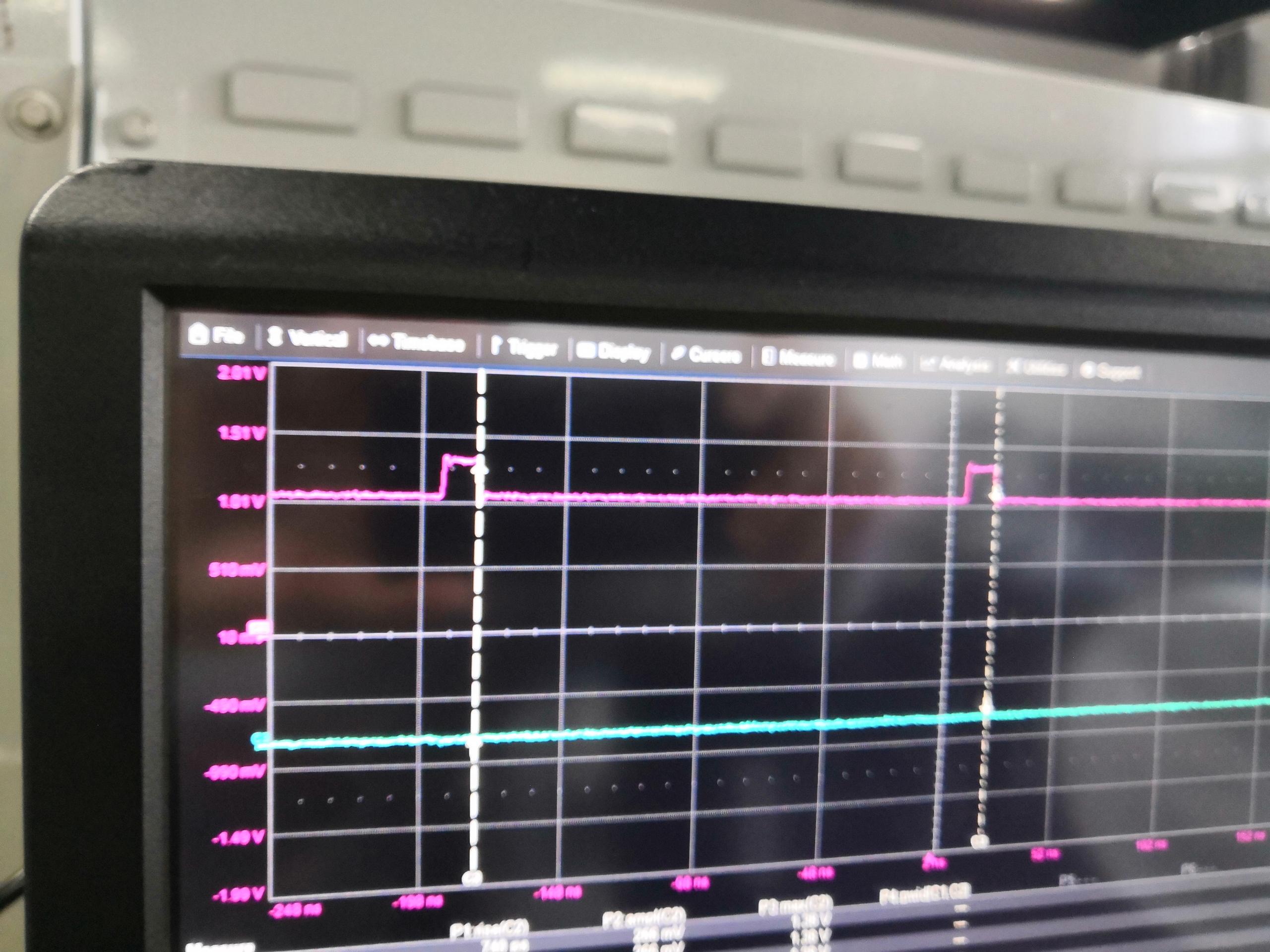

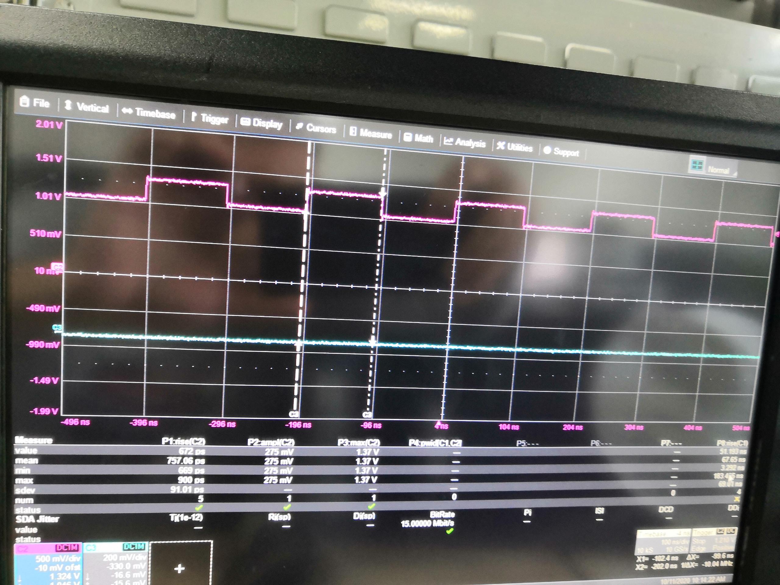

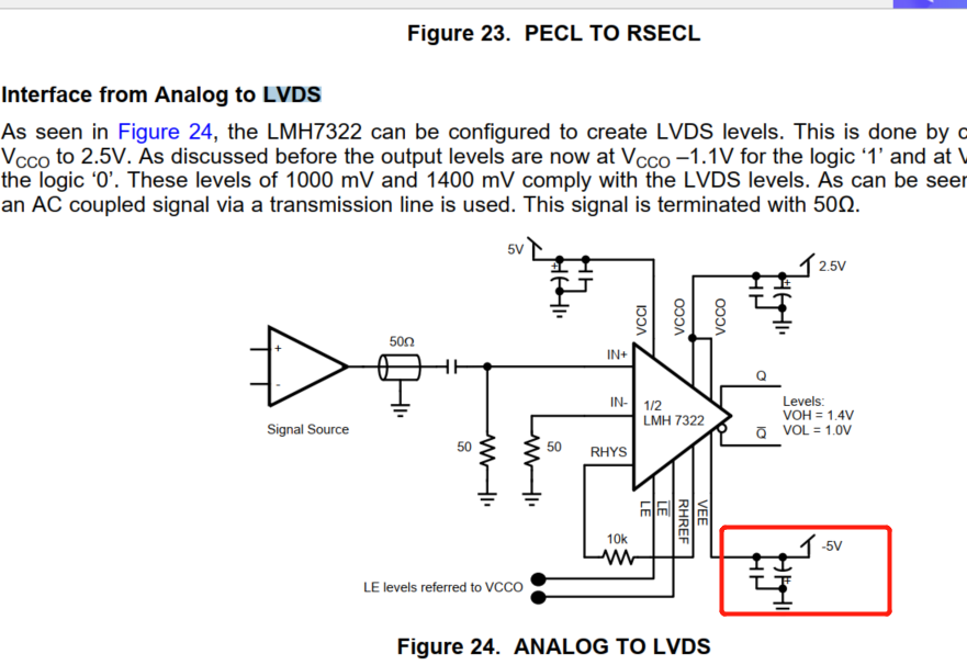

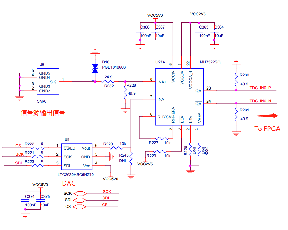

最近我在用LMH7322遇到误差较大的问题:

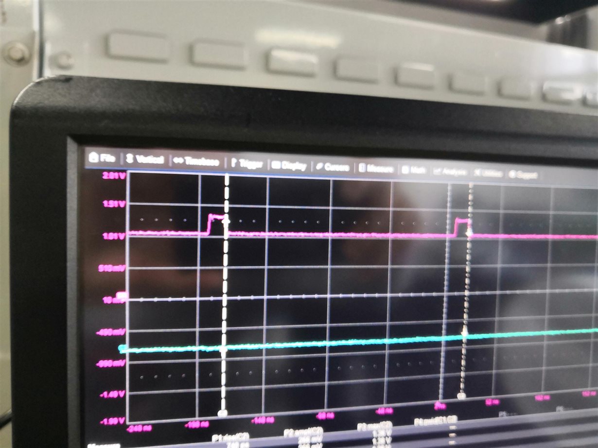

我的使用场景如下:LMH7322采用单电源5V供电,输出为LVDS模式(VCC0接2.5v),LMH7322的输入正端接信号源的输出,LMH7322的负端接DAC的输出。DAC的输出在0~5V可调。信号源的输出设置为方波,低电平为0V,高电平分别设置为1.5V、1.7V、2V、2.5V,我发现当信号源输出的高电平信号设置为小于1.7V(例如1.5v ),我调整DAC使DAC输出小于或等于该高电平值时,LMH7322有输出,大于高电平时LMH7322无输出。这是正确的。但是当信号源的输出方波的高电平设置为大于1.7伏,比如1.8伏、2V、2.5V时即使DAC输出的电压值大于信号源输出的方波高电平值,LMH7322仍然有输出。实测结果如下:
信号源输出方波高电平               DAC输出电压值                        LMH7322有无输出信号
1.7V                                                     >=1.75V                                       无输出(小于时有输出,下同)
1.5V                                                     >=1.498V                                    无输出
2V                                                        >=2.68V                                     无输出
2.5V                                                     >=5V                                         无输出
不知道为什么大于2V时会出现这样的现象?电路图如下:
