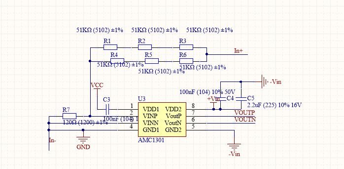

输入端In-,In+从0变化到32V,2,3管脚从0-49mV,但是输出的6,7管脚一直是2.58V,不知道哪里有问题。
