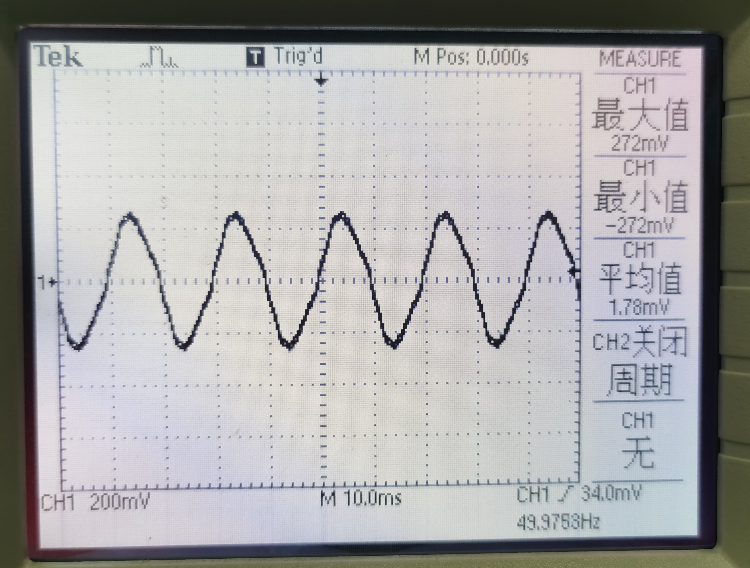

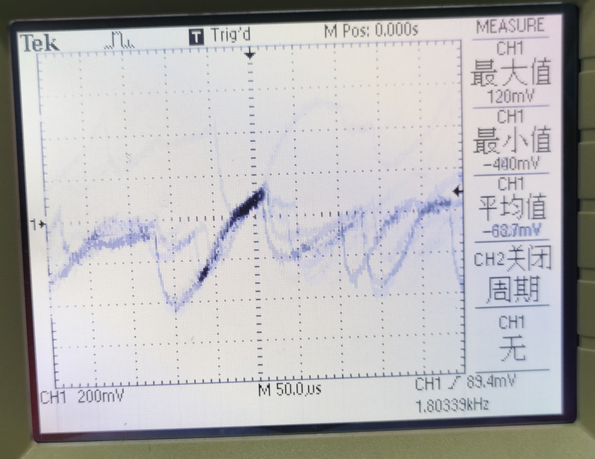

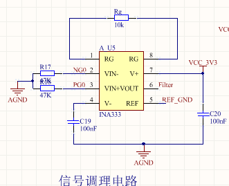

请问大家,INA333这款芯片可以放大正弦交流信号吗,现在传感器输出的是低频mV级微弱信号尝试通过INA333进行信号放大处理,但是我经测试发现出来的波形去是杂波,求助大家。其中RG=1K

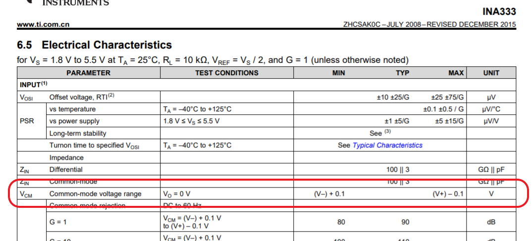

您好!我目前是单电源供电,我的V-是多加了一个电容吗?是不是我把电容去掉直接接地就可以使用了呢?另外共模范围在(V–) + 0.1V 至 (V+) – 0.1V,我的传感器信号是mV级,是不是不能放大呀?本人第一次接触这方面,问题较多,感谢老师的帮助!
您好!非常感谢您的帮助!我仔细阅读了您提供的链接,但是还是没有很好的理解关于正弦信号的共模电压。能麻烦您给我举个例子说明一下在3.3V单电源供电时,INA333对输入正弦信号放大,这个正弦信号需要什么样的条件呢?再次感谢您的帮助!
