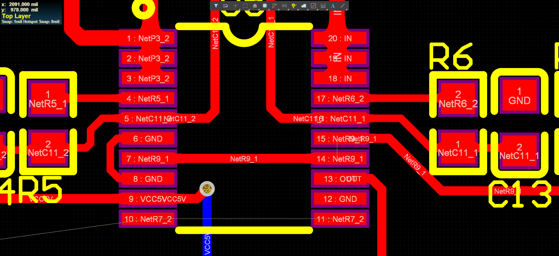

INA253A1
REF1接5V,REF2接地,IS±没接负载前OUT输出2.5V电压。接入负载后OUT点输出固定电压1V为什么?实际电路板中7、14引脚已经悬空,10接地、11接5V
