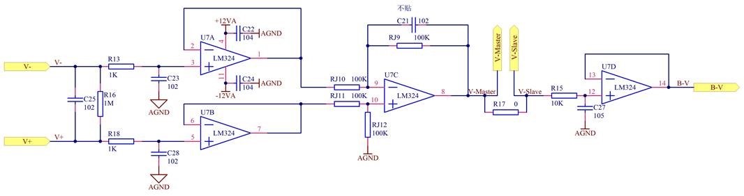

        你好,现在我们产品上有用到LM324,出现了损坏LM324的现象,请把损坏的样品寄给供应商帮忙分析一下损坏的具体原因,谢谢,问题描述如下:
下图电路为电压采样电路,在校准计量电压模式下,V+,V-电压输出异常,V-对地(AGND)有负电压约2V,实际电路中V-串联一个5.1K的电阻后
  接充电输出负极(PGND),正常情况下V-应该基本无电压的,经查是U7A损坏(U7A--U7D是同一颗IC)。现在问题点是为什么LM324会损坏(v+,v_能
 接收到的正常电压不会超过5V),而且损坏的时候是V-端出问题(v-接的是充电输出负极PGND,正常情况下都是没有电压的)?
