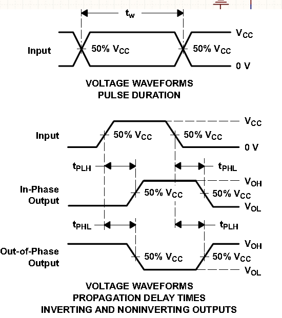

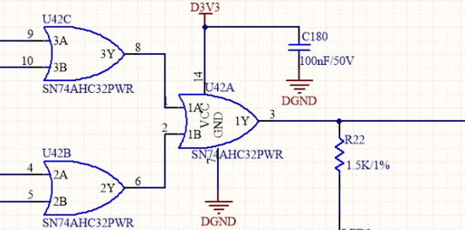

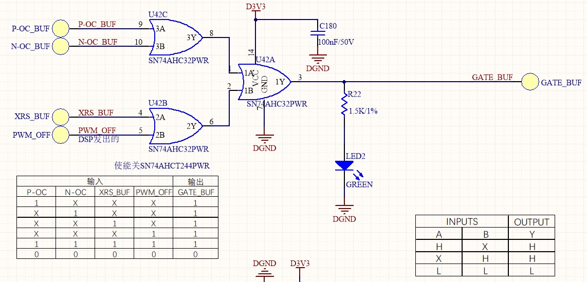

SN74AHC32PWR在实际使用时怎样正确测量输入到输出的迟延?是按照下图测量tPLH的值还是测量Vil(输入低电平时的电压)到Vol(输出低电平时的电压)?
您好,延迟按照图示测量tPLH或tPHL。
