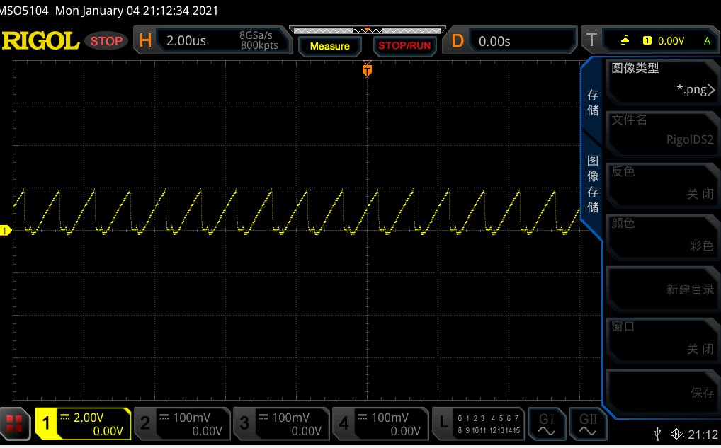

输入频率在1MHZ时候,LM211的第七引脚,VO输出的波形:
原理图上的S1配置为S1的第一引脚打开。VIN+输入1MHZ的PWM波形,VIN-下拉到地。请帮忙看一下,是否是设计出现了问题,我的输入波形为频率为1MHZ的PWM波形,高电平为5V,低电平为0V。
  • 关于LM211原理图,当输入为1MHZ的PWM波形使,输出没有波形?请问是什么问题?是否是LM211不支持1MHZ的频率,还是我设计上有问题?如果LM211不支持,请提供一下支持的放大器。
    输出波形:
  • 您好,输入部分Vin+-部分看不到电路了,输入是什么幅值范围的PWM信号,参考是什么电平? 因为Vout是上拉到5V的信号,所以比较器的输出高电平应该为5V,低电平为参考电平。 看是否超过了这个范围导致测量不出信号,我用TINA简单的仿真了下LM111, 和LM211 电气参数差不多,1Mhz方波是没问题的。
    LM111.TSC
  • 输入信号高电平为5V,低电平为0V
  • 您好,看LM211的电路没什么问题,STRB和Blance 短接是没问题的,或者如果不使用offset调节的话,也可以直接悬空,但是目前短接也可以, 在LM211的输入端用示波器量了吗,输入PWM波形没问题吧?
  • 或者尝试下,将STRB和Blance 悬空试下,输出是否正常?看下它的内部架构,担心如果短接是否会导致误触发,从而输出不正常。
