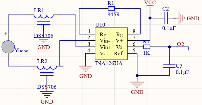

你好,本人用INA126UA搭建了传感器信号的放大电路,现在传感器输出是稳定的12mV信号
由于不涉及到放大负电压,现采用单电压3.3V供电,原理图如下,放大100倍左右,信号输出应该在1.2V,可是实际测量直接到了2.6V请问是怎么回事?
而且在仿真软件中这款仪表单电源仿真工作就不正常
  • 您好,按照您的配置,单电源3.3V供电,0V参考,G=100的话,输入信号幅值Vin=Vdiff=(Vin+)-(Vin-)的范围为8mV ~8.1mV 之间,因此12mV的信号不满足其输入电压范围,从而运放没有工作在线性条件下导致输出不正常。
    建议下载仪表放大器的“计算输入共模电压范围的”的工具,选择对应的型号,将电源,增益,参考电压等条件输入之后,会立即计算出对应的输入信号共模电压范围,保证仪表运放的正常工作,使用起来非常方便:
    www.ti.com.cn/.../INA-CMV-CALC
