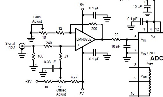

请问LMH6702的输出端为什么要接一个由22欧和10PF构成的低通滤波器呢?
这样算的话,(1/RC)=5MHZ,可是ADC08200可以200MHZ采样,带宽可达30MHZ,这样一个低通滤波器不是限制了带宽了么?
