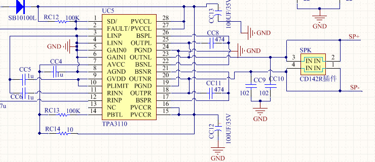

TI工程师你们好!小的第一次使用TPA3110,原理图如下,输出没使用磁珠,能正常工作和播放歌曲,但是就是在使能sd引脚时就会在整个pcb中产生尖峰脉冲

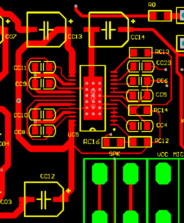

pcb如下

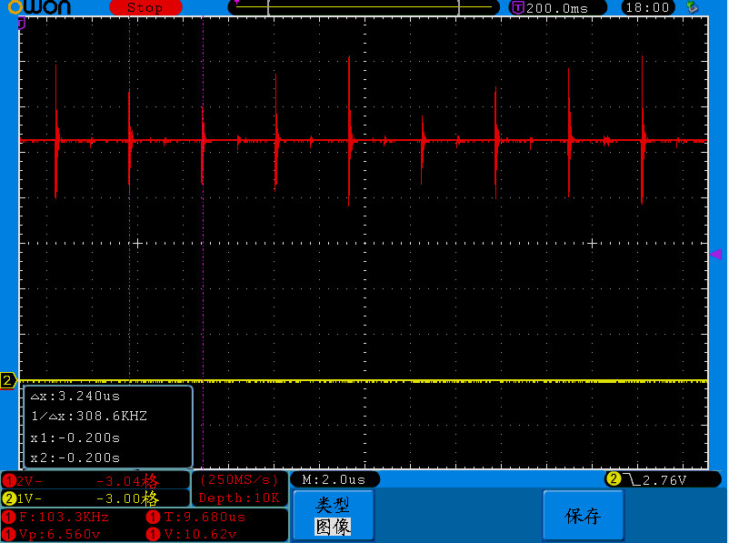

尖峰干扰波形如下
也尝试手工切割线路增加上磁珠,结果功放就像收音机一样发出沙沙声而不能正常播放了,请问这如何解决,重新布局pcb就能消除这个脉冲尖峰?
