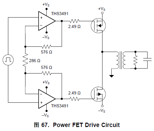

如图是THS3491的数据手册上推荐它用作驱动电路的应用图。图中N-MOSFET的源极接在了最高电位+Vs,而THS3491的最大输出也是+Vs,并通过2.49Ω电阻连接到N-MOSFET的栅极上,那么N-MOSFET的Vgs必然是小于等于0。而N-MOSFET要导通的条件是Vgs大于一个正的阈值电压,那么图中的N-MOSFET岂不是始终导通不了?类似的道理,图中的P-MOSFET也存在这样的情况。那么这个电路根本就无法正常工作?所以想请教一下这个电路的工作原理。
