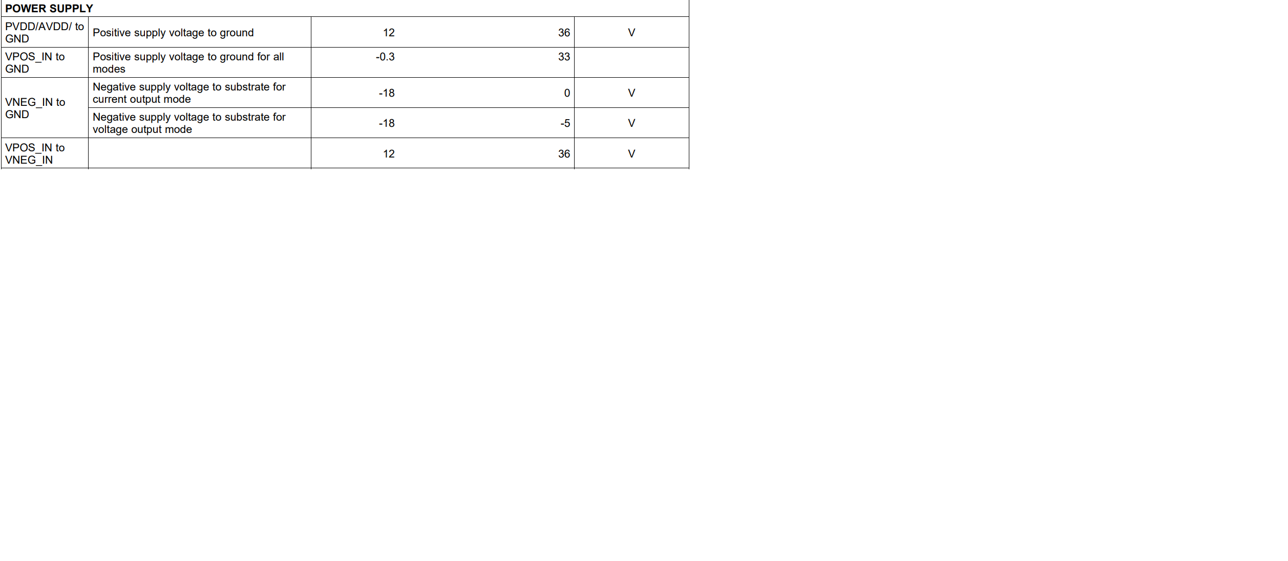

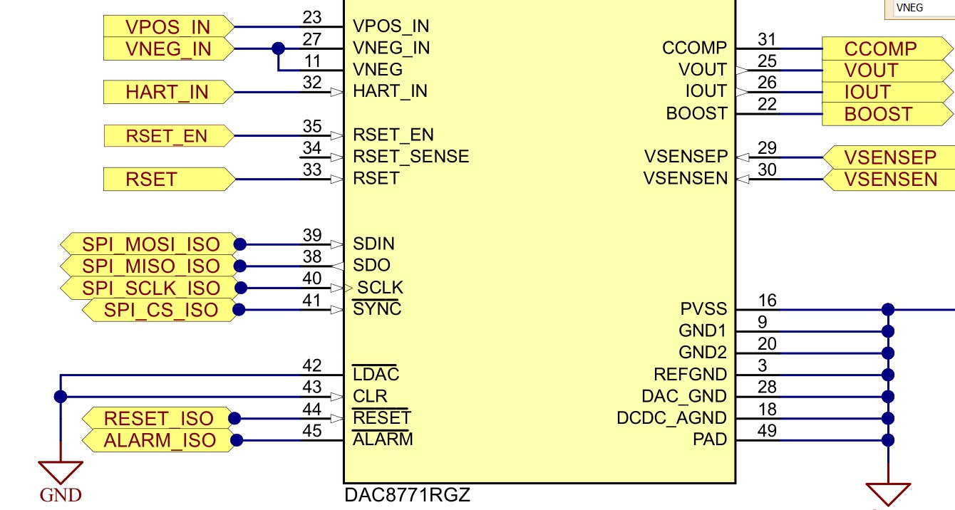

您好,参考下面电气参数表格,VNEG_IN的电压范围,电流输出模式的时候为-18V~0V,电压输出模式的时候为-18V~-5V. 所以电压模式输出的话,即使只输出正电压,也需要在-18V~-5V之间。 如果电流输出模式的话,可以接地。 另外还要注意VPOS_IN 和VNEG_IN的压差在12V~36V之间。
