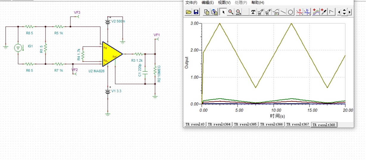

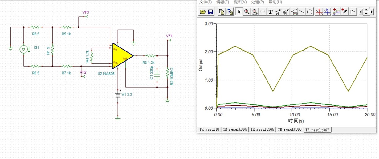

仪表放大器型号是TI的INA826,采用单电源差分,采集电流信号
结果出现饱和,但是这个饱和又不是直接压平,而是放大倍数随着电压增大而降低
电流源是4-20mA,0.1Hz的三角波
希望能获得问题的解答,和在不改双电源下,问题的解决办法
失真情况和原理图如下,采用的Tina9仿真
加上>500mV的负压电源,就能正常
您好,能否将.TSC文件附上,看下加在INA826端的共模电压是多大?是否不满足它的共模电压范围导致非线性工作的。
