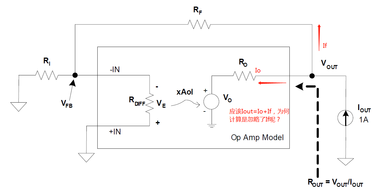

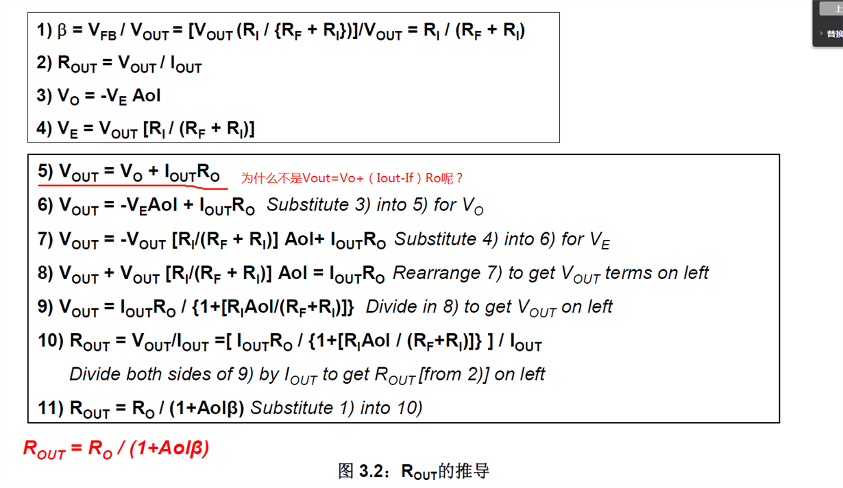

阅读运算放大器稳定性分析(TI合集)这篇文章时,在计算输出闭环阻抗上面有个疑惑:
推到Rout的过程中,为什么不考虑反馈回路的电流,如下图:
此处为何会忽略反馈网络上对外加激励的分流值呢?
