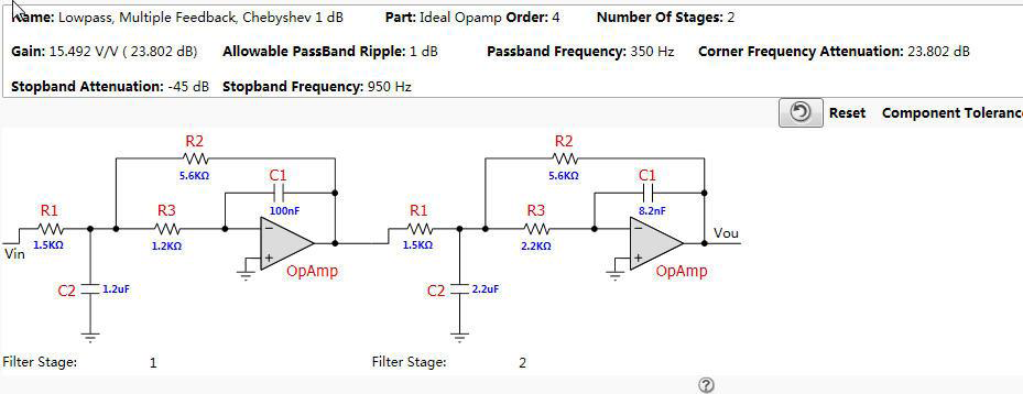

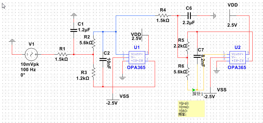

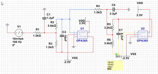

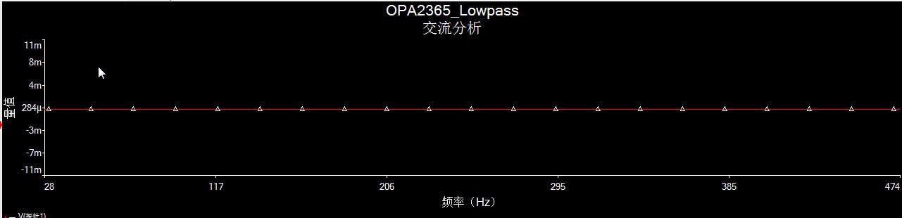

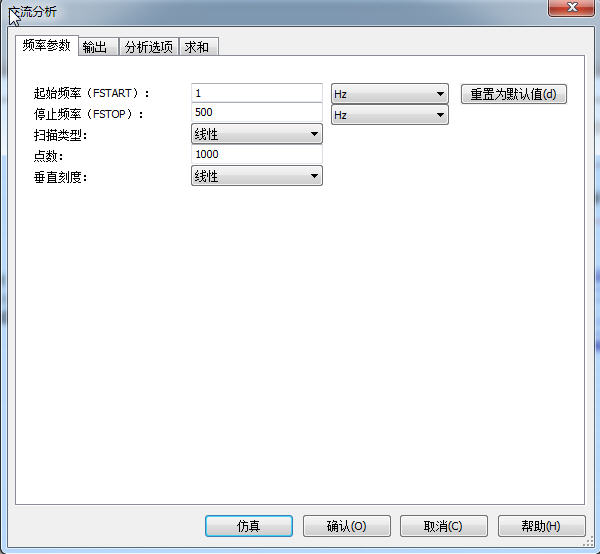

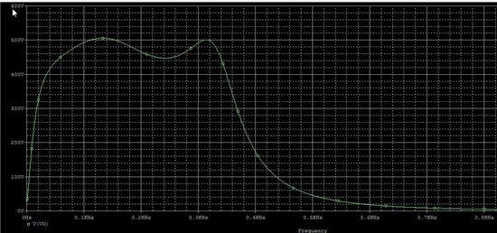

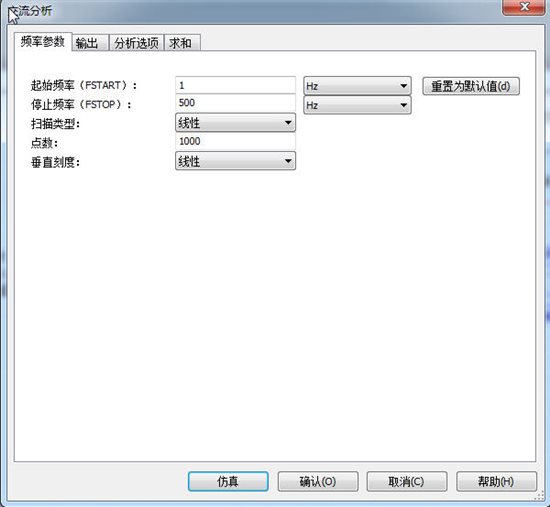

        LZ用filter pro设计了一个低通滤波器(设计原理图见图1) ,用到了运放OPA365,然后在multisim中进行仿真(电路图见图2) ,对探针1处的电压进行交流分析,交流分析设置如图3 ,但是仿真结果(如图4) 却很奇怪,好像电路没有进行放大。

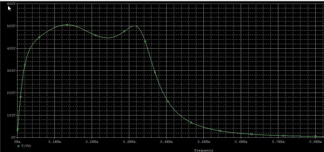

       之后我在pspice中又进行了仿真,交流分析设置和multisim差不多,却可以得到正确的仿真结果(如图5) 。虽然用pspice得到了仿真结果,但很疑惑为什么在multisim中却不行?请教各位是什么原因?
       之前我以为是在multisim中建OPA365的仿真模型时出错,但后来换成了multisim中自带的OPA运放,仍然和OPA365的情形差不多。谢谢各位!
