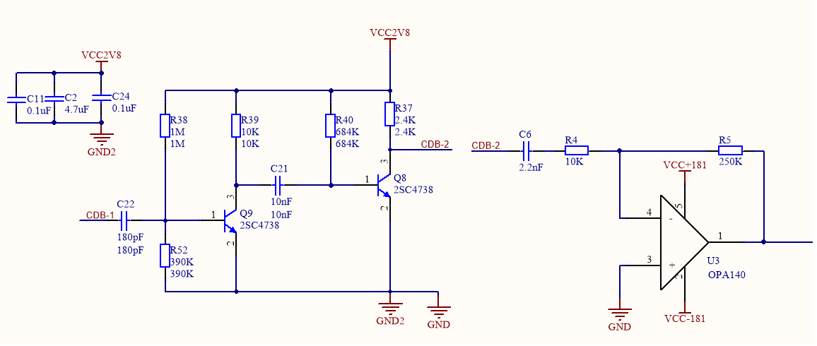

原理图如下图1,
问题描述:
1. 单独测试两级共射放大和运放,都正常,120K hz的正旋信号,放大增益都很稳定。
2. 级联后,在电路图最左端加激励信号,规则的正弦信号或者三角波信号,整体电路增益稳定,运放输出端可以轨到轨输出。

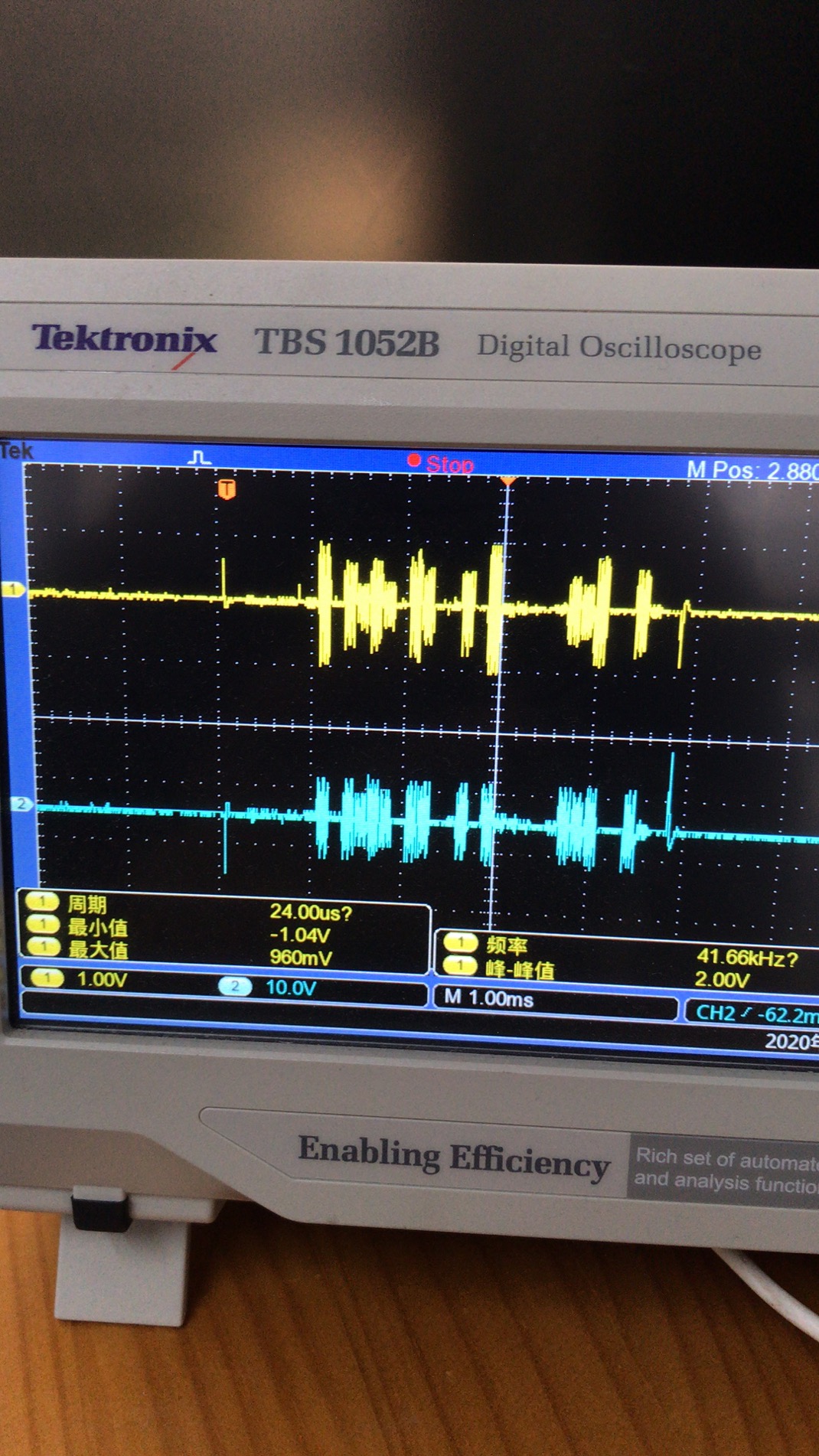

3. 级联后,在电路图左端加不规则激励信号,运放输出增益不对,无法轨到轨输出,参照图2(黄色运放输入端信号)(蓝色运放输输出端信号),
可以看到,示波器最左端和最右端的毛刺是被放大到电源轨了,毛刺频率大概是4K, 其余信号是100K~120K的激励信号
