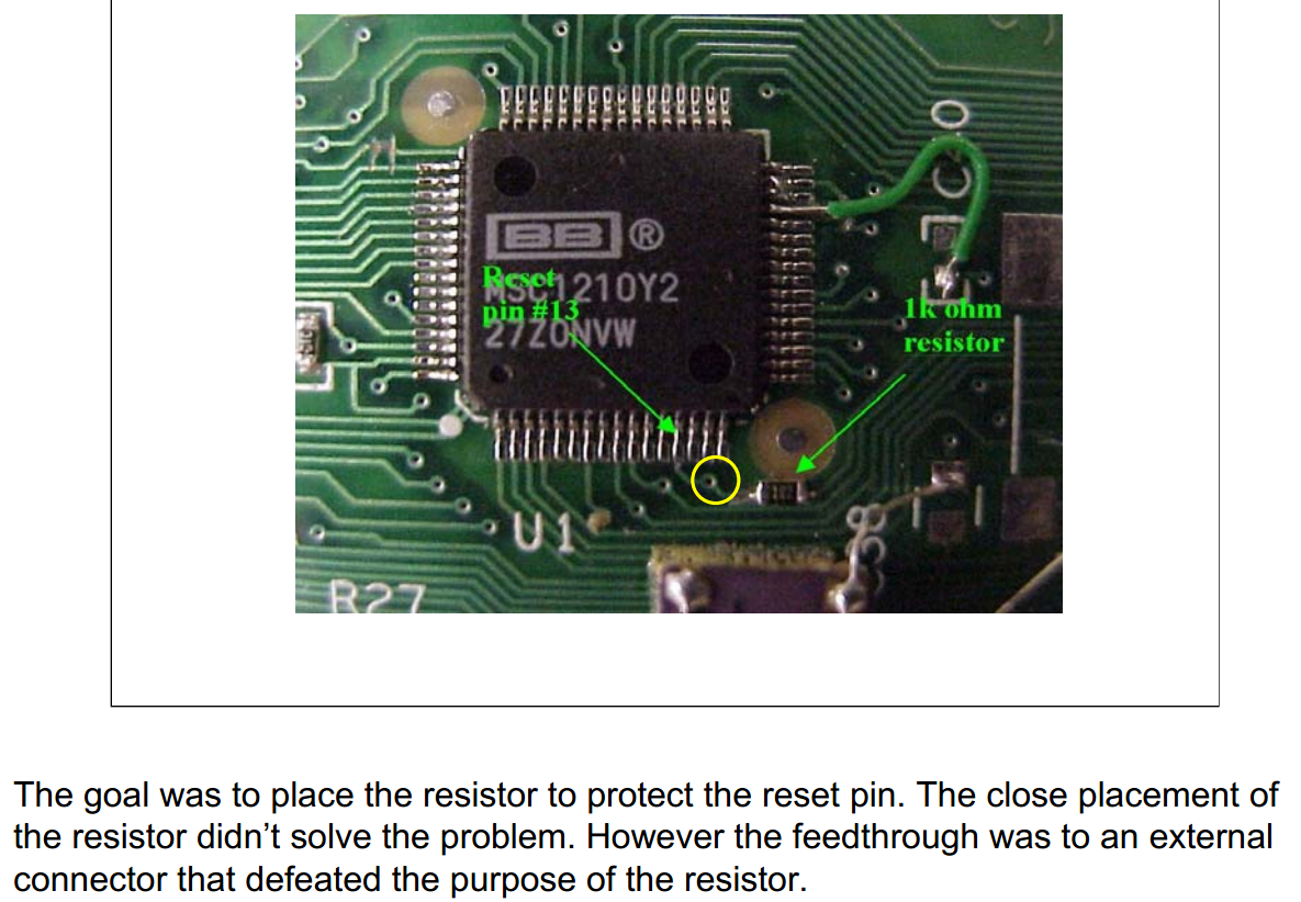

另外建议就是,一切资料都是是辅助,layout是一个很难定论的东西,莫要迷信任何资料。分析为主,实验为辅,实践是真理的试金石。

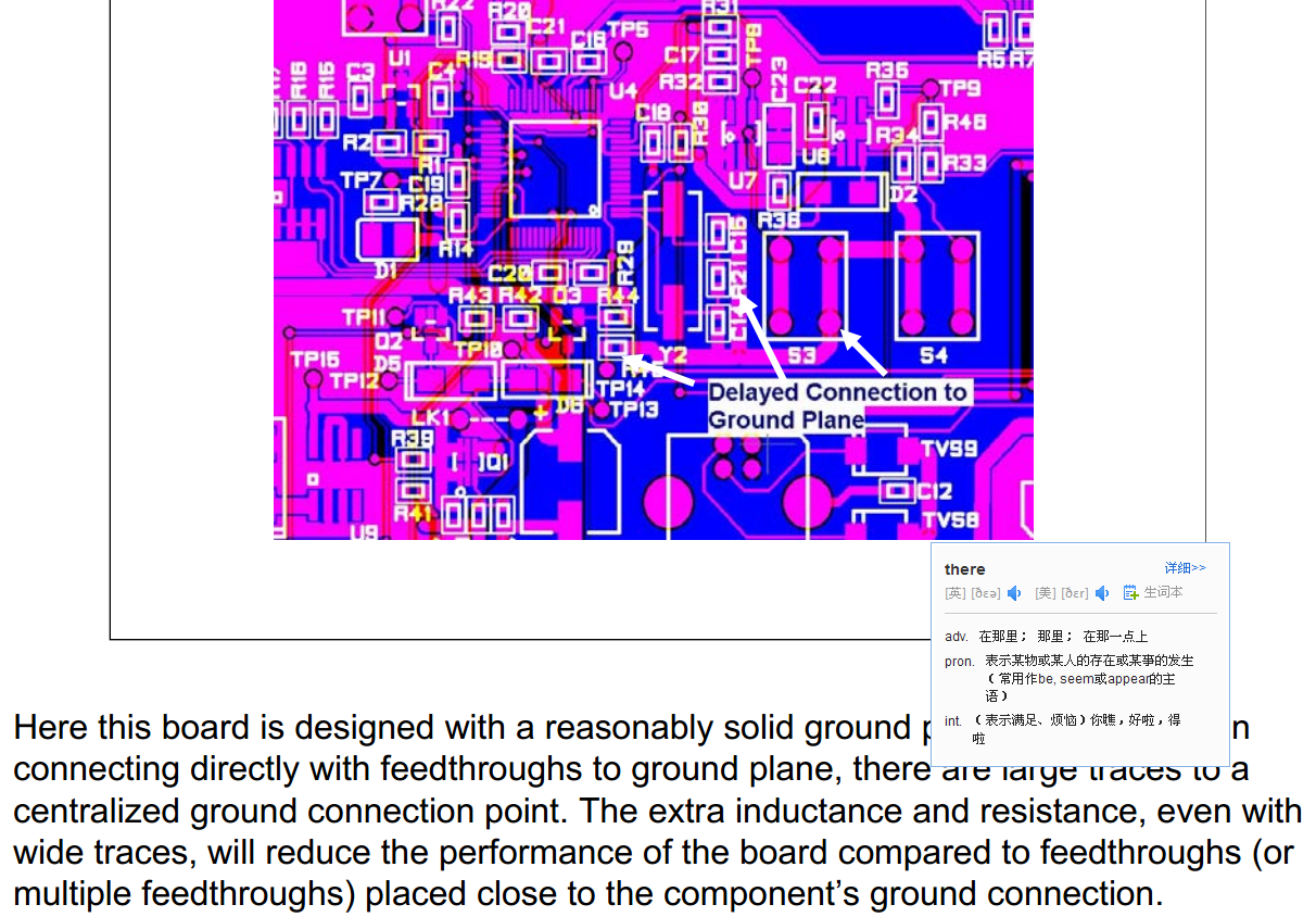

两层板布线,尽量保持一其中一层地平面的完整。并且保证返回路径的低阻抗。你想啊,一个快速的上升沿, dI/dt,碰到一个电感。就会产生地弹电压。
电路板噪声大,不只是地平面上的噪声,布局布线非常重要,个人觉得,布局比布线难。能说一下,你的板子上都有什么芯片嘛?
四层板会好很多,因为它可以提供一个相对完整的地平面(低阻抗的返回路径)
