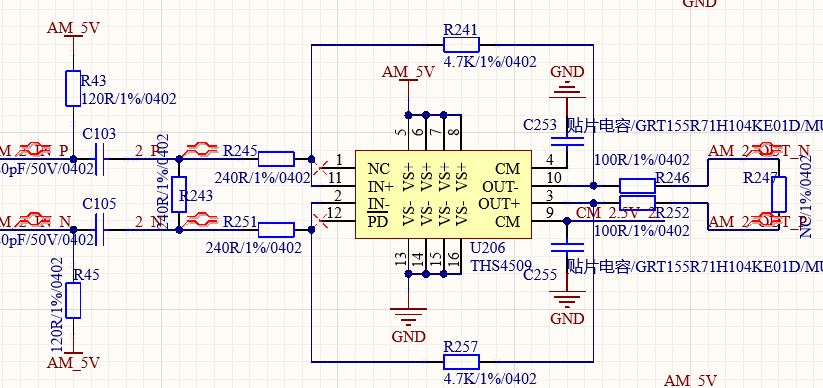

THS4509芯片手册说明,最小增益为6dB,最优为10dB,目前我们使用的是26dB(Rg=240Ω,Rf=4.7KΩ),输出信号跳动很大,底噪也比较大,是因为超出了芯片增益最佳范围了吗?当增益19dB时(Rg=240Ω,Rf=2.2KΩ),输出信号是正常的。

  • 您可以把您的原理图和测得的输出信号波形附上来吗
  • 原理图如下:

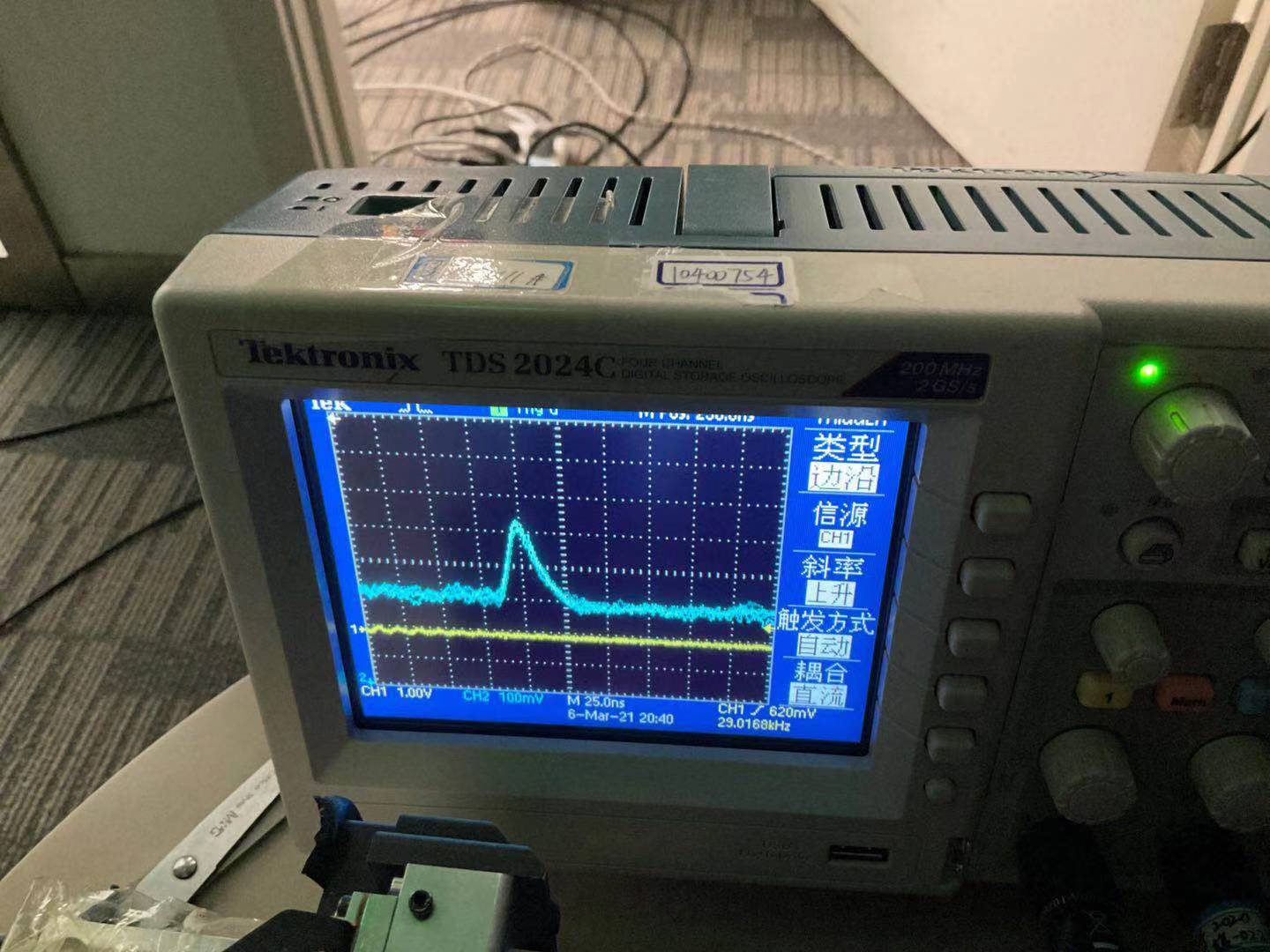

    波形如下:
    这个录像可以看吗?波形跳动严重
  • 在单电源供电时,其输入共模电压范围典型值是1.4V~3.6V,您可以测下THS4509正或负输入端的信号,检查下是否超出了其输入共模电压范围
  • 输入端电压为2.5V,没有超的
  • 您输入的耦合电容是多少
    您可以把输入输出波形同时测量出来吗?且输入输出波形的整个周期都显示出来
