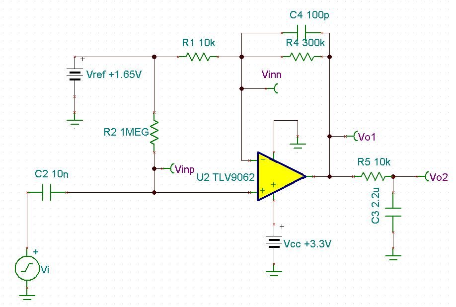

TLV9062S 输出的电压突变
电源:3.3V
输入:1kHz的方波信号,交耦,1.65V的输入偏置电压

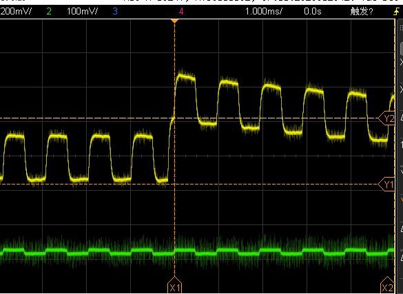

正常的输出电压是在1.65V上叠加放大后的方波信号
温循时(-50C~75C),输出偶尔会出现1.65V被抬高的情况,波形如下图,黄色信号是9062的Vo,绿色信号是9062的Vinp,示波器两个通道都是设置的交耦
这种情况不是一直有,只在温度变化过程中偶尔出现,而且出现的温度也随机,可能出现在从75C降温到50C,也可能是25C降温到0C,0C降温到-20C也可能出现这种波形,主要是降温过程出现。
请问这可能是什么原因导致的?
原理图如下
