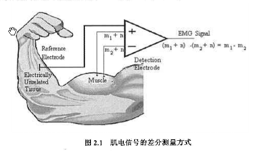

  • 您好,我想问TI的技术工程师一个问题,我在使用!NA128做肌电信号采集时,发现一个奇怪的现象,原先是将INA128正负9V供电效果很好,后来我需要将电压降到正负5V使用,发现INA128无法正常工作,通过测试,我发现,当在正负8V可以正常工作时,正负7.9V却不行,当芯片在正负8.0工作一段时间后正负7.9V可以开始正常工作,但是正负7.8V不能工作,一段时间它又能适应7.8,但是7.7V不行,以此类推。。。。
  • 因为不是轨道轨的,看一下datasheet第5页最后一副曲线图。看一下输入、输出信号、增益大小是否在其工作范围内。
  • Hi Junwei,
    能不能具体描述一下你所述的“无法正常工作”具体指的是什么?
  • 原本采集的肌电信号随着手臂的挥动会有信号大小变化,即使不挥动也会有一些工频杂波的,但是这个无法工作是输出波形是一条水平的线,基本无任何干扰
  • 有没有个具体的测试图形,和你应用的电路,应该不会出现+/-8V和+/-7.8V的区别。
  • 我是用示波器测的,INA128的输出接一个阻容高通滤波,直接测这里信号就已经不正常了,就是我第一次提的,会出现电压逐步降低适应,而且负电压一端的影响,正电压改变基本不会出现这种情况,INA128的接法就是普通那种,1、8端接电阻,正负电源端个接了个0.1uF的电容到地,差分输入没接其他的。
  • 想起来了,尝试用信号发生器输出的信号测试,不存在上面说的问题,但是通过引线接到电极到手臂上时会出现以上问题,
    具体接法是,仪放差分端,接两个电极,采集这两端信号,此外低端接到电极到人体作为参考。
    原理图是仪放端的电路,示波器测高通滤波的输出端。
    +7.0 -7.4信号是正常的,+7.0 -7.2信号没有,+7.0 -7.3信号输出时单方向的,明显可以看出手臂挥动时下半部分曲线不完整。
    希望可以得到您的回答,谢谢
