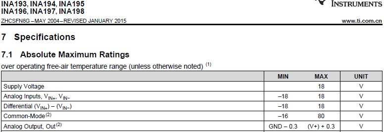

请教下下图这几个电源参数
1.Supply Voltage<18V,这个即是芯片内部工作的的电源,
2.Analog Inputs, VIN+, VIN−,这个是两共模输入端的电压<18V,
3.Common-Mode,VCM共模电压范围<80V。
有个疑问VCM=(VIN+ + VIN−)/2,与第二项有点不解,为何共模电压范围这么大,而VIN+, VIN−那么小,
这个宽共模电压用在什么场景呢?因为VIN+, VIN−<18V的话,VCM=(VIN+ + VIN−)/2应该也在这个值附近。不知道我哪里理解不对,请各位高手指教。

    您贴出来的这个图片是INA193的绝对最大额定值(Absolute Maximum Ratings),超过这个范围芯片很可能就会损坏的
    Supply Voltage即芯片的供电电压最大不能超过18V
    Analog Inputs, VIN+, VIN−是VIN+, VIN−这两个管脚,每个管脚的电压都不可以超过这个范围
    Common-Mode即共模电压输入范围
    这种宽共模电压可以应用在像数据手册figure 29这样的场合
  • 手册figure 29 这个共模电压VCM计算公式是什么?这个电路用在充电与放电电路,那充电VCM应该也不会跟VSUPPLY差太多吧,放电就是反方向的?那VCM也是接近电池电压吧?怎么这个应用场景跟80V的共模电压范围有关系呢?不是很理解
  • 我忽然明白您要问的是什么了,因为这个问题之前有客户问过,其实这个地方数据手册存在错误,Analog Inputs, VIN+, VIN这里应该为-16V至80V,很抱歉对您造成了困惑,这个问题我需要进一步的反馈上去
