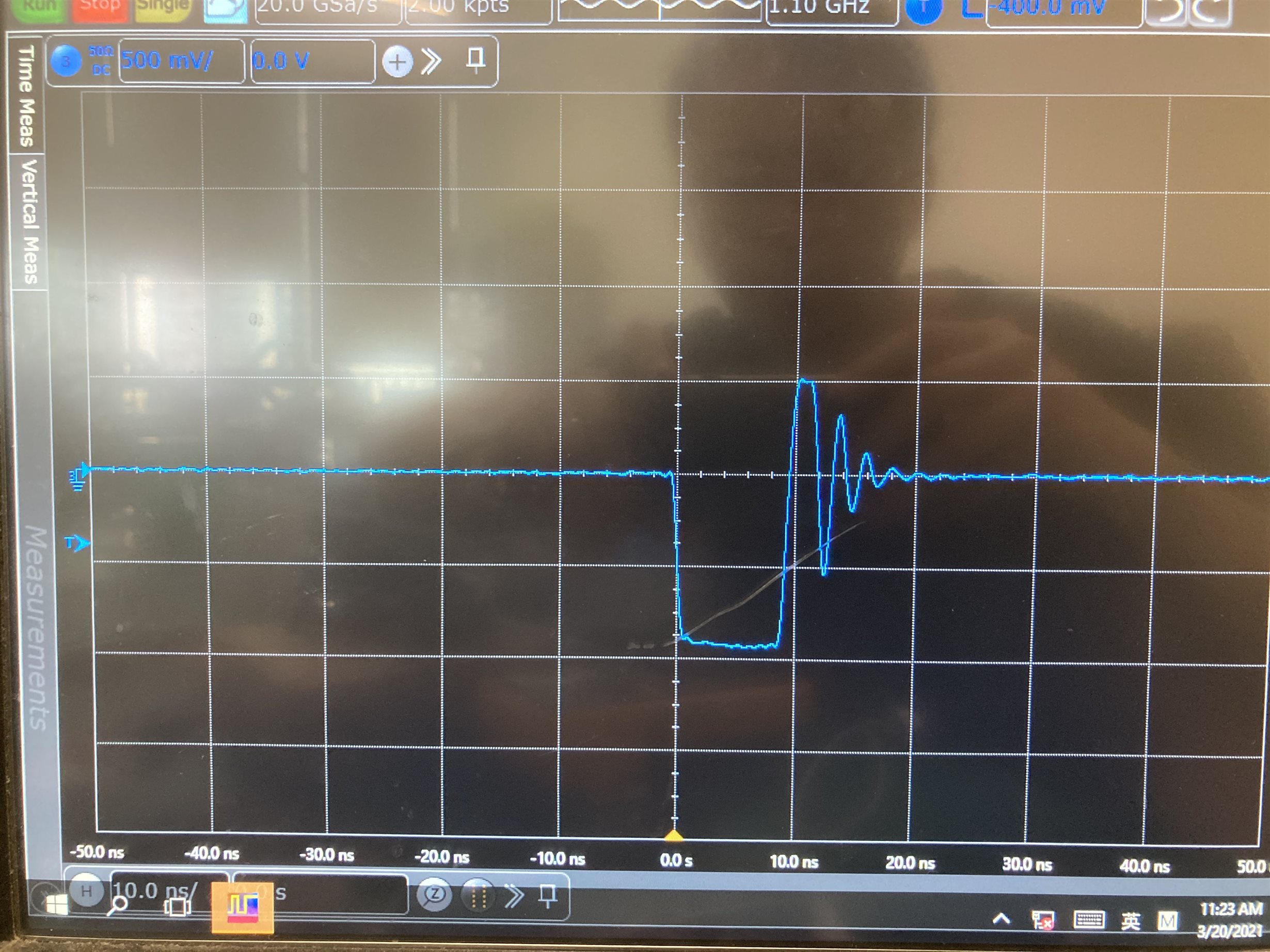

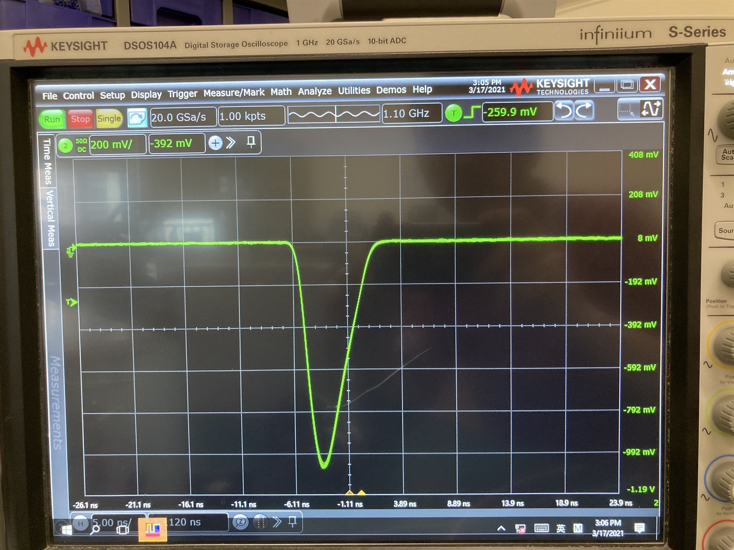

请TI的各位专家协助分析解决下,谢谢啦。
问题1:TIA输出未饱和时,波形较好(图2),但在饱和后,波形尾部出现振铃(图3),如何解决?
问题2:继续增大光强,TIA的输出波形的前面也出现了过冲(图4),这个很难理解,如何解决?
图4是在激光雷达在遇到镜面等高反射率的目标时才会出现,而且并不是一直出现,好像是在特定光强区间时才会发生。

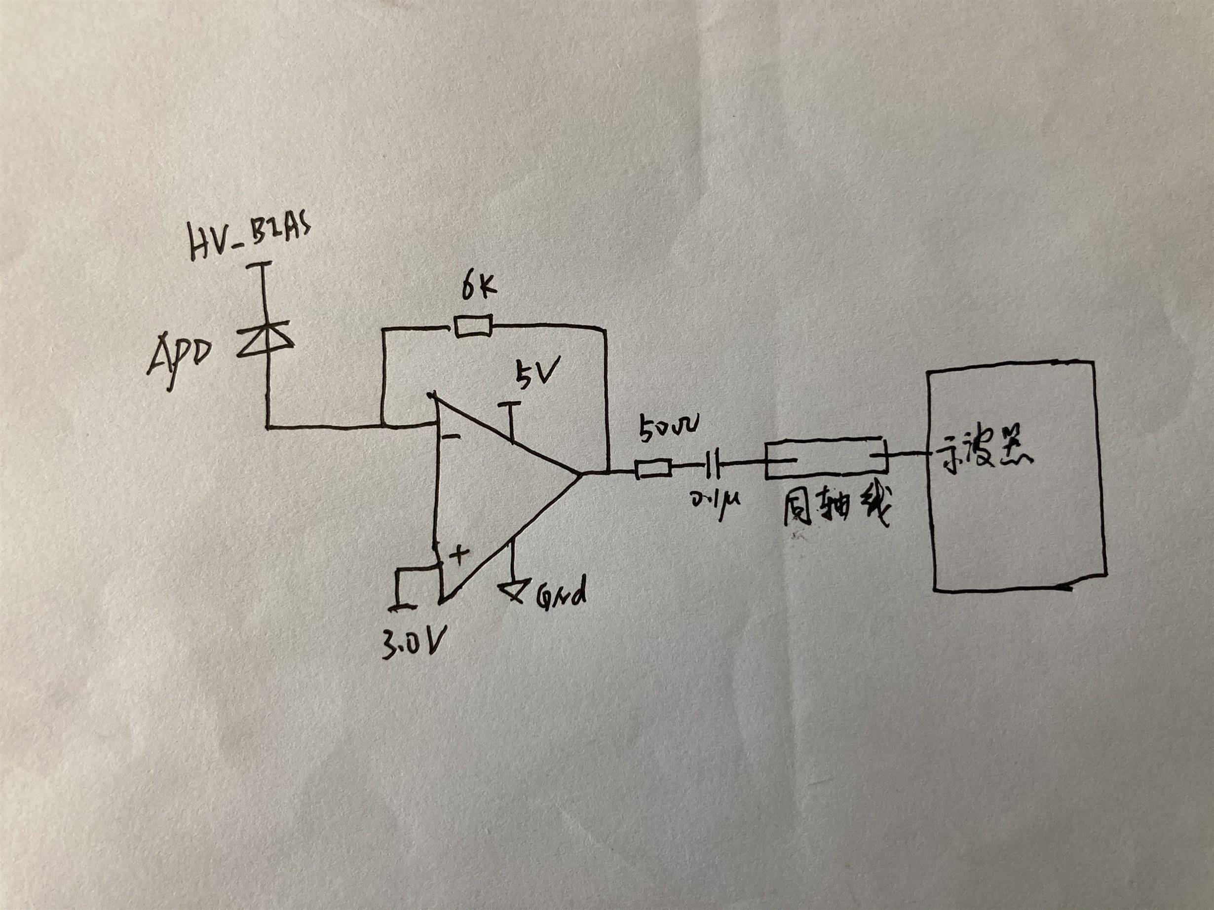

TIA型号:OPA855,电路如下图1
TIA型号:OPA855,电路如下图1
