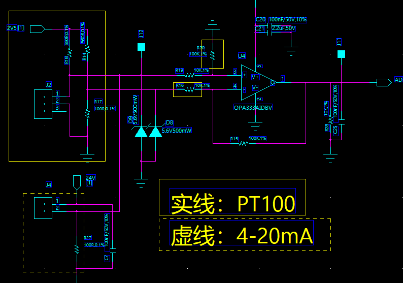

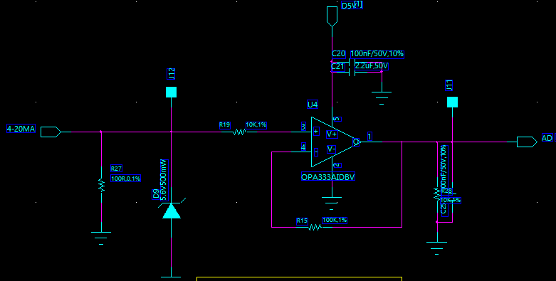

电路是 将4-20mA模拟信号通过100欧姆电阻解出电压,然后通过OPA333做电压跟随器后进入ADC。遇到的问题是:运放输出电压会和输入有偏差,100mV时大概偏差5mV,2V时偏差能达到几十mV,请问这是什么原因造成的?
