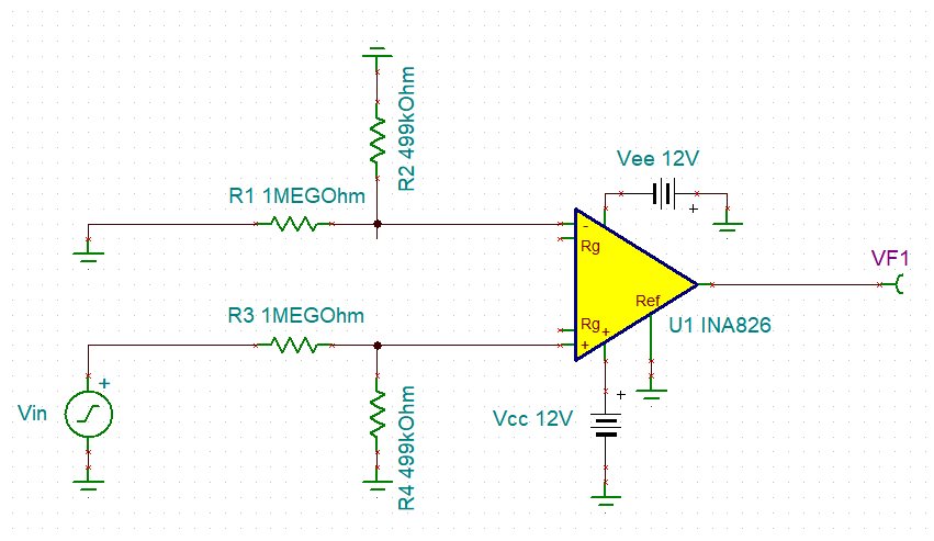

你好,
我现在使用INA826作为ADC前端缓冲,抑制共模信号,供电电压±12V,REF接地,RG配置为单位增益,每个输入端有1/3分压。现在没有输入时,即使直接将放大的的IN-和IN-短接后接到GND,常温下输出端也有0.6mV左右的失调电压。请问这个电压正常吗?
  • 您好,
    INA826的失调输入电流常温下典型值为0.7nA,最大值为5nA,在IN-和IN-短接到GND后,流过输入前串接的电阻就会产生失调电压约0.23mV~1.6mV,因此常温下输出端也有0.6mV左右的失调电压,是正常的
  • 我可能没讲清楚,芯片引脚处IN-和IN+短接在一起并接到GND后,就对前面串接的电阻旁路了,偏置电流直接流到GND上了,是不会有电流流到电阻上去的。后面我有移除掉前面的所有元件测试也是这样的。

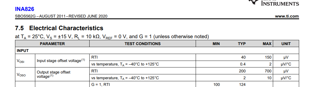

  • 我仔细看了INA826的数据手册,如下截图INA826的输入级和输出级的失调电压,仅输出级失调电压最大达到了700uV,因此这是在数据手册范围内的,是正常的
  • 您好,从第8页给的失调电压统计数据来看,超过0.6mV的概率是很低的。我这边的的测试都16片有2片都明显超过0.6mv了。另外我再请教一下这种仪用放大器的失调电压测试方法是怎样的?
  • 如我上面7.5 Electrical Characteristics表格截图测试条件:at TA = 25°C, VS = ±15 V, RL = 10 kΩ, VREF = 0 V, and G = 1
    计算方法如数据手册中表格下方注释(1):Total offset, referred-to-input (RTI): VOS = (VOSI) + (VOSO / G).
