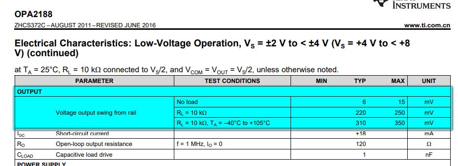

使用10个精密运放opa2188,每个运放的正电源接正电,每个运放负电源都接在一个只输出负电压的Ic上,这个负电ic最大输出电流是20ma。10个运放,只输出正电,请问10个运放消耗负电源的电流够吗?
