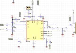

PGA309输出没有电压什
么原因?
您好,
您外部接的是微控制器是吗?那么,如果要使能VOUT的话,9脚 TEST管脚需要拉高,下面文档讨论了带有外部微控制器的 PGA309 的两种一般应用情况,希望对您有帮助:
根据我上面链接文档描述:PGA309 的test管脚,pin 9,用于停止内部状态机器循环。将test拉高时,使能VOUT输出,此模式在系统设计阶段可用于简单的故障排除或初始配置诊断。 在正常 (独立) 操作期间,必须拉低或将其短接到 GND (逻辑 ‘0 ’)。 如果测试针脚在任何时候被拉高,则会出现以下情况:
• PGA309 内部状态机被中断并重置为初始状态。 所有 EEPROM 事务都会中断,并释放双线总线。
•使能 PGA309 输出 (VOUT)。
•所有内部寄存器都保持其当前值。 如果在电源有效时test pin为高,寄存器将保持初始 (POR) 状态,并立即启用输出。
•外部控制器可以使用单线或双线数字接口修改任何可写的 PGA309 寄存器。
•test引脚具有 25µA Ω 典型下拉电流源
因此,如果需使能 PGA309 输出 (VOUT),test管脚需置高电平
