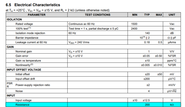

    ISO124的输入电阻只有200kΩ,比较小,如果信号源内阻比较大,输入至ISO124的信号就会衰减明显。
    您使用的手持信号仪应该是存在一定的输出电阻

  • 手持信号仪如果给输入信号10V,实测只有9.8V的话, 其输出电阻不应该是400KΩ,您确认是400KΩ?
    信号仪存在输出电阻Rs,则实际输出的信号电压就会被内阻Rs分压一部分,输出的电压就是负载RL分得的电压,为Uo*RL/(Rs+RL)
    这样算,您的信号仪应该是有输出电阻约4kΩ

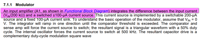

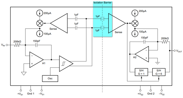

  • 仔细看了下ISO124工作原理,ISO124对输入信号的隔离,需要对输入信号进行调制才能通过这个1pF的Isolation Barrier,如下datasheet截图。输入放大器A1对输入电流和 ±100µA Ω 电流源之间的差值进行积分(An input amplifier integrates the difference between the input current and a switched 100µA current source. )
    我怀疑在用万用表测量电压时,万用表电池电压经过其内部测量电路应该会对ISO124的输入脚VIN一个输入电流,造成ISO124输出增大。建议您尝试用示波器测量ISO124的输入电压,因为示波器的探头输入阻抗很大,应该不会对ISO124造成影响
