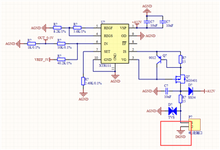

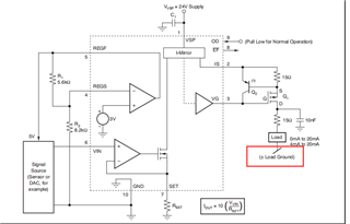

我看手册,电流的输出端接的是采集端的GND,和芯片的工作的GND是分开的。我现在的方案是芯片的工作电源
由隔离电源模块产生,其地为AGND,遥远的另一端采集的地为DGND,因此这个红框里的应该接DGND吗?
原理图如下:
往速回复,第一次使用,想正确的设计出来
    这句话什么意思?可以以实例说明吗?
    XTR111是三线制电流变送器,您是对远端来的电源进行隔离之后对XTR111进行供电?您为什么要进行隔离?一般是对信号采集端隔离,如下链接:
    Input Isolation for 3-wire Analog Outputs:https://e2e.ti.com/blogs_/archives/b/precisionhub/posts/input-isolation-for-high-power-sensor-transmitters
    如果是对远端来的电源进行隔离,我感觉这样是不可行的,因为三线制电流变送器是两个回路,一个是电源回路,一个是信号回路,您对电源和地进行了隔离,而隔离端产生的4~20mA电流信号也需要想法隔离,否则产生的4~20mA电流信号无法与隔离的地形成回路传送出去
  • 噢噢,那也就是说这所有的地还是要共用这个AGND了,不管是这端还是远端都必须公用一个地,是这样吗
  • 我不确定您是不是这样理解的,我再做以下澄清以免误解:
    三线制电流变送器的三线指的是:一根线连接到变送器的本地电源。第二根线连接发射器和接收器的公共地。第三根线传输模拟输出信号。
    这其中包含电源供电回路和模拟信号回路,且这两个回路需要共地。
