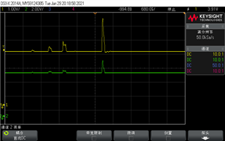

使用LM258运放设计了如下电路。
并且在这个电路外面有一个电机控制的阀门。阀门的供电为220V。使用时发现阀门开关时会对这个电路的输出造成很大的干扰。实际测得的输入输出如图:
其中黄色为运放7脚输出。绿色为5脚输入。蓝色为6脚输入。从图中看到这种情况下5脚并没有被干扰。供电电源15V上也没有类似干扰。但是6脚和7脚都出现了向下的脉冲。奇怪的是6脚为反向输入端,如果有向下的脉冲输出应该向上才对。会是什么原因导致的?

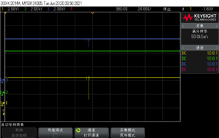

还有另一种相反的情况如下:就是6脚和7脚同时出现了向上的脉冲,但是5脚没有收到影响。这两种情况分别出现在阀门开和关的过程中。
经测试阀门动作过程中供电电源稳定。后来去掉了C1电容。结果一样。想请问一下这种对运放造成这种影响的原因会是什么?
  • 您好,
    这是电磁干扰造成的,一些瞬变信号就是干扰源,即di/dt或du/dt大的地方就是干扰源,具体来说开关开合、电容充电、电机运转等都可能成为干扰源。
    运放6脚是运放7脚输出的部分反馈,当然和7脚方向一致。
    电磁干扰耦合途径主要有传导和辐射两种。噪声经导线直接耦合到电路中是最常见的。抑制传导干扰的主要措施是接滤波器。对于辐射干扰,主要措施是采用屏蔽技术。
  • 您好,感谢您的回复。6脚是7脚的反馈。但是6脚同时也是负反馈的输入端,看上去这个干扰的持续时间接近200us,应该很快就能稳定才对呀。经过测试运放的后端断开,前端和电源上也没有。所以应该时电磁辐射导致的。用性能更好的运放型号是不是会好一些?
  • 但是6脚同时也是负反馈的输入端,看上去这个干扰的持续时间接近200us,应该很快就能稳定才对呀。
    这里您要表达什么意思?或者说这里有您需要被回复的问题吗?
    这个干扰与运放性能无关,它是外界对运放输出端信号造成的干扰,如上所说,可尝试接低通滤波器滤除这个高频干扰或外加屏蔽去解决
