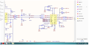

PD是低电平,输入信号是正选1HZ-300MHz,幅度几十mV-0.3V,VOCM是0.8V,
发送地址0,没有得到0x03的版本号(SDO有加上拉电阻),且发送0x02增益寄存器地址,数据从0到20H都没有输出信号

您好,输出共模电压Vocm建议是1/2 Vcc, 因此当+-2.5V供电时,建议Vocm接地,或者悬空,悬空状态下默认的电压即为1/2Vcc.
麻烦验证下是否能解决您的问题。

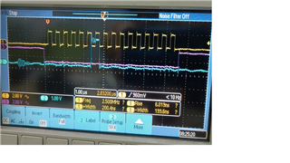

您好,电路没什么问题呢,SPI频率和电压为多少?SPI几个引脚电压是否都正常呢?
建议附上SPI时序看下。
另外,LMH6401为QFN封装,尺寸也比较小,焊接时候也需要注意。
增益控制地址0x2 ,数据为0,电压1 .8V,频率2.5Mhz
您好,应该不是, 对于LMH6401的输入来说,哪个作为差分对的正向都可以。
在LMH6401的INP和INM端测试,信号都没问题是吧? 焊接方面是否检查了? PD电压正常吗?
