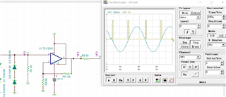

Part Number: TLV3501
1.当我输入端电压在1V时就会出现上面这种情况,如果我降低输出电压为100mv,输出是正常的,也就是负电压高电平,正电压低电平。
2。如果我改为同相端输入的话,输入电压即使为1V时比较器输出也是正确的。
想知道反向端输入电压限制和同相端不一样么,如何解决这种情况

您好,
您设的这个VH约为10mV,VL=0V,在输入信号下降沿小于0后输出高,在输入信号上升沿,大于10mV后输出低,看您测的波形基本上是符合这个规律的,但是输入的信号幅值是±1Vpp的正弦波,在单电源3V供电时,TLV3501的VCM (Common-mode voltage range)为 (V−) − 0.2 至(V+) − 0.2 V,即-0.2V~2.8V,
-1V至-0.2V这个范围内的输入已经超出TLV3501规格,所以输入信号的负半波周期(大概来说)输出没有意义
