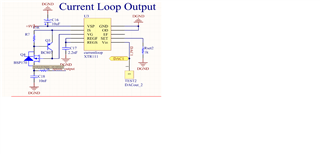

调试XTR111的时候发现电源被串进了270mV左右的纹波,频率在200多Hz,断开电流环,电源模拟带载100mA左右看纹波也是正常的,只有50mV左右。为什么电流环导致电源的纹波变大?
有什么建议?

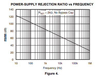

XTR111有PSRR(电源抑制比)参数,电源纹波或ΔV/Δt越大,输出信号误差就越大。因此,您的这个问题可以反过来考虑您对输出电流的精度要求是多少,这样可以倒推出来对电源ΔV/Δt的要求
输出电流精度是0.03mA ,另外VSP是15V供电,DAC输出给VIN的电压是在0-2V,这一端的纹波很小可以忽略,只是15V给VSP供电这端的纹波比较大,平均在280mV左右,中间会有个1S周期800mV VPP的干扰。我想问的是15V这以头的纹波会不会对电流环的采集有影响?实际测试过程中,数据显示都还正常。
从上面图中可以看出PSRR与频率有关,频率越高,PSRR越低。假如电源纹波频率为20KHZ,那么PSRR大概为60dB。PSRR=20log(ΔVcc/ΔVios),那么ΔVcc/ΔVios=10^3;
Iout= 10 (Vvin /Rset ) ,那么ΔIout=ΔVcc/(10^2*Rset),假如Rset=2KΩ,如果输出变化0.03mA,
那么代入可以知道允许的20KHZ电源纹波峰峰值是6V,这样看XTR111对电源20KHZ电压变化的抑制能力挺强的
这个要看纹波频率的,频率越高,PSRR越低。如果按照我上面计算,如果纹波频率为200KHZ,则PSRR=40dB,对电源的纹波要求是小于0.6Vpp,因此请查看您800mV VPP的干扰是否在200KHZ以下
