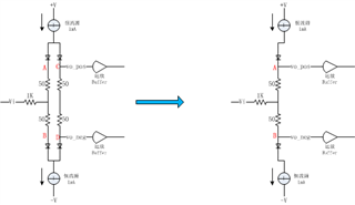

OPA2192: 请教一个恒流源电路设计。
Part Number: OPA2192
你好,这是一个平时学习看到的电路,与TI的器件无太大关系,只是实在看不懂想来求教,希望有人指点。
先行谢过!
描述:一个恒流源电路如左图,Vi是输入,输出在C、D两个点,负载是运放,负载电流接近几个nA级。上下两个恒流源偏置均在1mA。
疑问:为什么不在A、B两点直接输出给负载运放(比如右图),用四个二极管的好处?
不考虑负载运放的电流,1mA的恒流源,直接从AB点取电压:
V_A=Vi+50mV,V_B=Vi-50mV
如果用4二极管:
V_A=Vi+25mV,V_B=Vi-25mV
干嘛不把电阻换成25Ω直接从AB点取电?
  • 您好,
    输出端Buffer应该也会抽取一小部分恒流源的电流,因为运放不可能是理想运放,它会存在一定的输入电流。因此,流过50Ω的电流会有所变化。压降也就不是期望的压降。不知道左边电路这种是不是影响小一些?您有电路的出处吗?上面有其他说明吗
  • 没有电路的出处,这个是看别人设计的,设计人员不在了,也是经过验证的电路。下图是较完整的,不知道和这个浮地设计是否有关。
