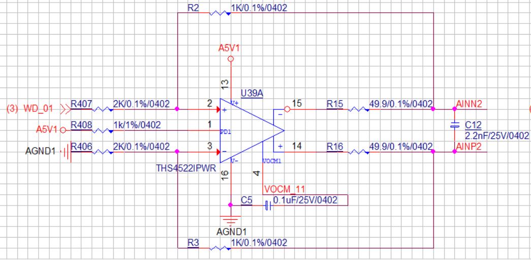

我的客户使用运放THS4522结合ADC ADS1278构成的模拟信号处理电路,输入范围0-5V,现在实际测试情况输入范围在0-0.4V时,采集结果一直是0.4V,其他频率输出正常,电路图如下,请帮忙查看是什么原因导致的。

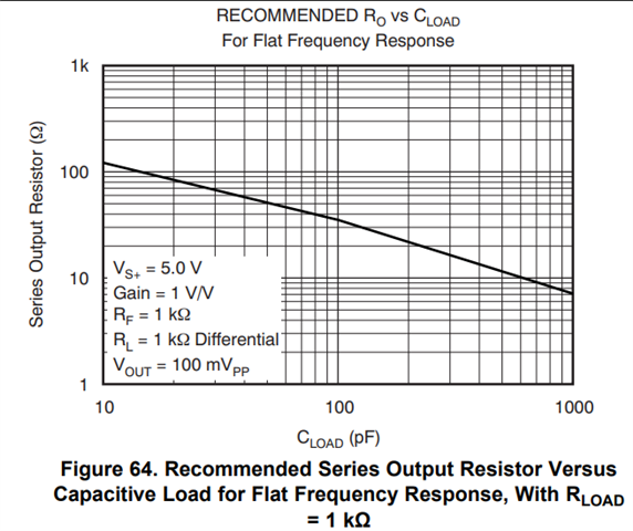

  • 您好,THS4522的每个输出端容性负载能力为1pf, 您的问题应该是输出端接2.2nF电容这里的问题,差分端接2.2nF电容,相当于每个输出端对地接了2*2.2nF=4.4nF电容,虽然您这里的输出增加了端接电阻Ro, 隔离了环路增益的相移,恢复了相位裕度,但是同时也限制了带宽,datasheet中给出了负载电容Cl和端接电阻Ro的的推荐值,可以看到,当Ro=50ohm时,推荐Cload的值在50pF左右,按照您电路的接法,C12大概在25pF左右。您再验证下。或者您将C12去掉再测试下,引入Cload 会对电路产生震荡以及不稳定的情况。
  •  1.关于THS4522输入0-0.4V输出恒为0.4V问题。按照目前电路的接法,参照您给的建议进行了测试,测试情况及结果如下:
            ①将C12调整为24pF,输出结果没有改善;
            ②将C12去掉再测试,输出结果依然没有改善。
        2.关于THS4522输入0-0.4V输出恒为0.4V问题,有没有其他方面的影响呢?

  • 您好,我用TINA仿真是没问题的.
    您提到,其他频率正常,输出不正常时候,频率是多少?
