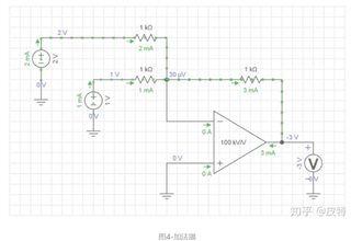

我利用放大器设计一个5路输入信号加法电路,类似下图这种。
信号的频率为200M,一共有5路信号,请推荐一款合适的放大器和参考电路。
非常感谢
输入信号的范围0~0.2V,输出信号最好是差分输出,VCOM为1.5V,输出信号Vout=0~1.5V,有信号放大要求。

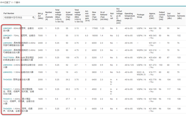

您好,
根据信号频率和7.5倍的增益,我筛选出了以下产品型号,您也可以通过选型链接,进行更细致的筛选,比如对输入Vos的要求,输出电流、静态电流、噪声、价格等方面进一步筛选。
