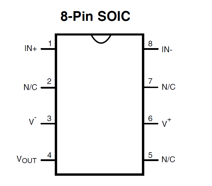

LMP7721能接双极性吗?我想给LMP7721供+2.5V和-2.5V,那么零电位接在LMP7721上的那个引脚啊?
楼主你好!
任何运算放大器都可以单电源、双电源供电,楼主请参考下图:
附件是仿真原理图。
这样不需要给运放一个零电位吗?要不正的接+2.5V,负的接-2.5V,实际上还是单5V供电啊?
接板子上的地
这样能行吗?
我看其他的双电源 运放上面都有一个脚 做零电位脚
是的。
其实运放的电源,是这样理解的,只要保证运放的电源轨之间的电压为datasheet中标定的值,运放就可以正常工作。
为了达到运放的正负摆幅最大,性能最佳,把静态工作点设定在(Vcc+Vss)/2最好。
一般双电源运放的放大电路的信号以地为基准,相对于Vcc加Vss的一半,就是这个道理了。
只要保证信号是以零电位为中心上面摆动即可。运放的反馈网络及负载都是接到地(或零电位上)。
有offset时,offset也会作为信号被放大。因此会成为一个问题。
从来没有运放会有0电位引脚,只有V+ 和 V-,按照上图做即可。
