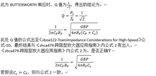

问题1:关于《zhca479-跨阻型放大器应用指南》这个手册中的公式2的由来。

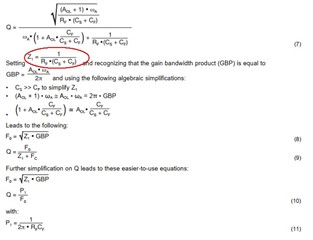

为了推导此公式,我找下TI相关的文献,我的理解如下:
达到 2 阶 butterworth 频响,即Q=0.707,当存在补偿电容CF时,根据跨阻放大器的传递函数,Q值可化简为《sboa122-Transimpedance Considerations for High-Speed》的公式10
带入到Q=0.707,得出的结论与公式不符,此处是省略了CF吗?还是我的推导思路有误。

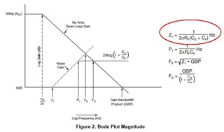

问题2:《sboa122-Transimpedance Considerations for High-Speed》文档中的两个Z1是否一致?
以下的Z1和上图Z1不一致,下图是写错了吧?
