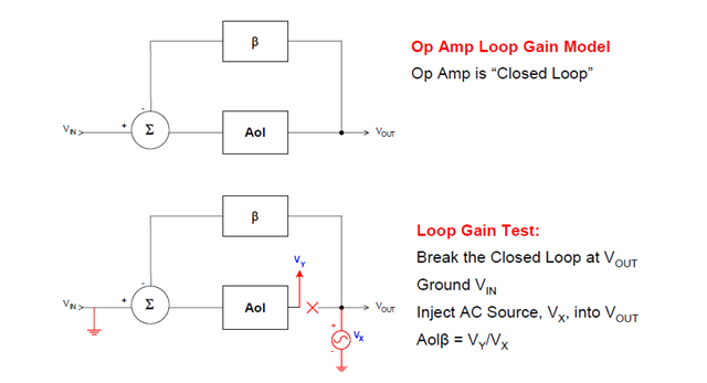

我用OPA2376搭建了一个电流源电路(电压转换为电流),请问如何用TINA软件仿真该电流源电路的环路稳定性?有没有相关的参考文档

运放环路增益控制模型可以等效为以下控制环路框图

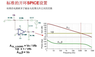

AOL=Vo/Vin是对的,在这里VIN是运放的输入,因此是VFB,因此AOL=Vo/Vfb;这里的Vo相当于下面框图中的Vy
对于1/ β,看下面框图,Vout(或者Vx)乘以β为Vfb,那么1/ β=Vout/Vfb=Vx/Vfb,视频中注入的交流信号即是这里的Vx,应该是1,因此将Vx=1代入后,可以计算出AOL*β=Vo
