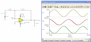

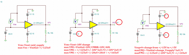

请问:
运放输入失调电压不是固定值吗?
为什么会随输入信号的变化而变化?
您好,
输入失调电压受PSRR、CMRR、Aol、输入失调电流以及相应的温漂参数的影响,下面图片给出了PSRR、CMRR、Aol对输入失调电压的影响示例:
