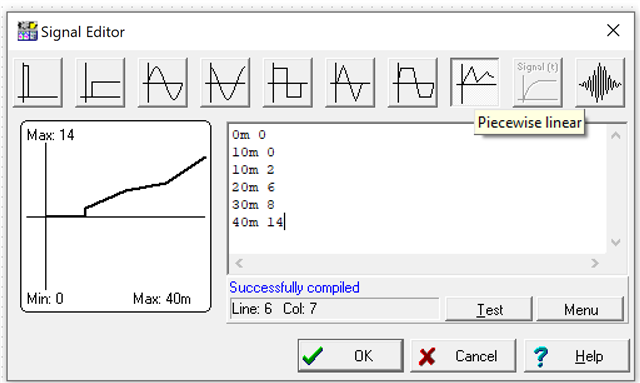

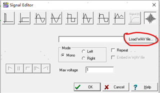

Tina-TI中如何自定义信号波形?
  • 您好,您目前选取的这个是加载音频wav file的。
    自定义的话可以选择piece wise linear。 我举了个例子比如0~10ms 电压是0V,10ms~20ms 2V 以此类推就是自定义波形。
    不知您需要什么什么样的波形?
