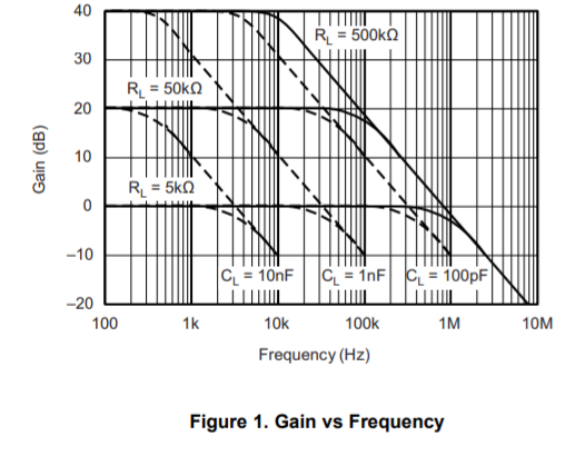

目前有个10kHz的脉冲电流需要检测出来,周期是100us,脉宽10us,目前想通过INA138电流检测芯片来实现,电压28V,会有静态电流200mA左右,然后脉冲电流可能能达6A,不知道这个片子能不能实现,或者有片子推荐实现吗?

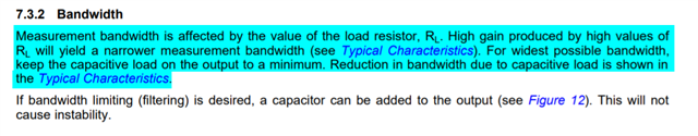

    INA138 测量带宽受负载电阻 RL 值和电容 CL 的影响。高RL值产生的高增益将产生较窄的测量带宽,为了获得尽可能宽的带宽,请将输出上的电容负载保持在最小值。典型特性中显示了由于电容性负载导致的带宽减少。
    如果将脉宽10us的上升沿和下降沿都控制在2us,那么将需要0.35/2us=175KHZ的带宽。下图特性曲线中,INA138在增益为1的情况下,100pF 的CL,带宽约250KHZ;因此这将取决于您的负载RL(或增益)、CL,以及输出信号的要求。
